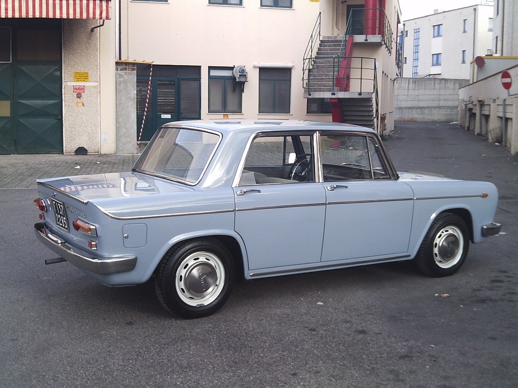

Wie kan mij helpen aan het originele kleur nummer van deze Lancia Fulvia Berlina.
Ik wil mijn Berlina graag in deze kleur laten spuiten maar ben het kleur nummer nodig!
Bij voorbaat dank voor de moeite!

De kleur is grigio vinovo.

Da's dan Lechler 1335, of het originele Lancia-nummer MM 13468083.

mooie kleur en mooie naam

Hoi Alfred, ik heb ooit dezelfde vraag gehad voor m'n fulvia en kwam er niet uit met namen en kleurcodes. Uiteindelijk heb ik een spectrometer gebruikt (via leverancier verf, maar moet elke goede spuiter hebben) die de kleur meet en exact dezelfde kleurcode genereert als het ware.
Succes.

Hallo Peter,
Mijn autospuiter krijgt geen match in zijn systeem met de kleur nummers die je op gegeven hebt.
Heb je nog suggesties hoe we toch een geschikt kleurnummer krijgen van deze kleur?

Ik haalde die gegevens van een web-pagina die alle origineel door Lancia opgegeven kleurnummers weergeeft. Meer weet ik ook niet... Als je een stuk plaatwerk hebt met die kleur er op, tankdopklepje idealiter, inderdaad even mee langs iemand met een spectrometer gaan. A.d.h.v. een goede kleurenprint van die foto van je zou dat heel misschien ook al kunnen...?
Succes!

Mijn zagato heeft na lang twijfelen een VW kleurtje gekregen, maar m'n Vespa's staan allemaal in het Amaranto Montebello.
De carrossier heeft gewoon de oude codes gekregen en heeft die laten omzetten door zijn verfboer.
Hij werkt met Sikkens lak. Ik kan me voorstellen dat de carrossier het niet kan omzetten, maar de verfboer kan het zeer zeker.
Het hangt er juist vanaf hoeveel moeite je carrossier voor je wil doen.
