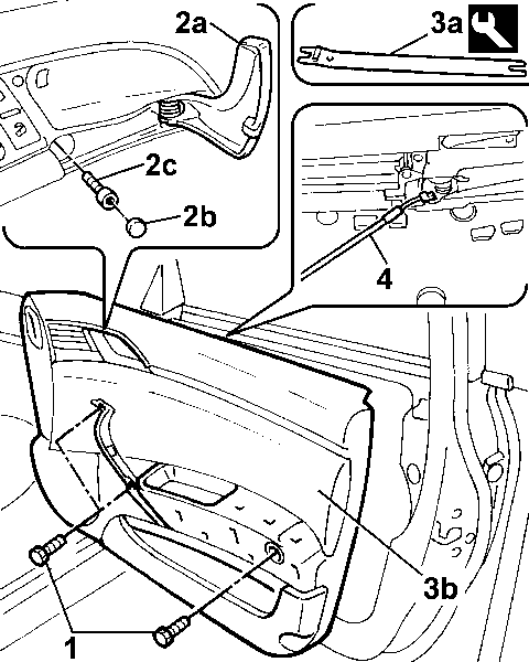

Salve a tutt,visto che la mia maniglia interna lato guida mi ha abbandonato e cioe' funziona solo sotto forte pressione,volevo sapere come smontare il pannello per vedere cosa e' successo.Mi date una mano?
grazie.:S
Giorgio
Messaggi: 3053
Re: AIUTO SMONTAGGIO PANNELLO ANTERIORE SX

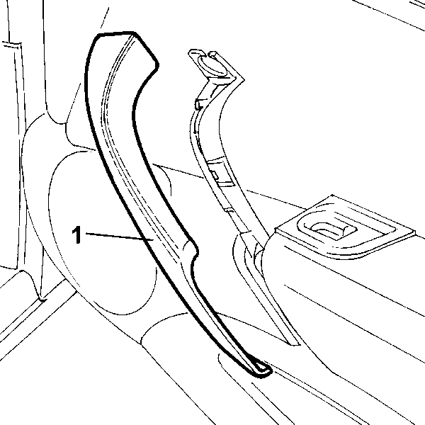

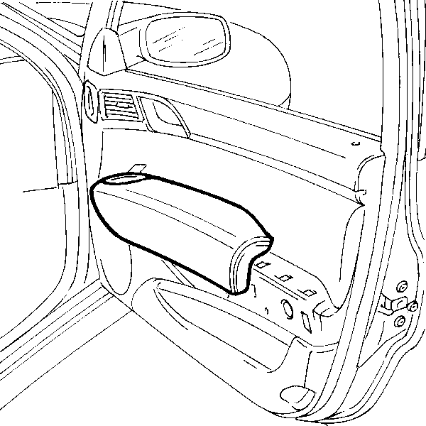

Segui i disegni in ordine
il n. 1 devi tirarlo verso l'alto
il n. 2 verso di tè
