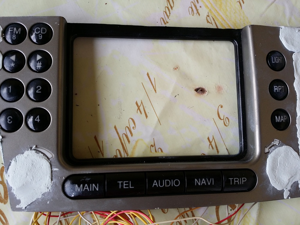

Ciao a tutti,e un mese che ho comprato una Lybra già presentata nel thread "Lybristi: Presentazione e posizione geografica!"Sono scritto sul forum da un po di anni pero appena adesso ho presso la macchina che sognavo.Complimenti per le guide dettagliatissime che le fate per la multimedializzazione delle nostre macchine.Vi descrivo in breve cosa ho iniziato fare:

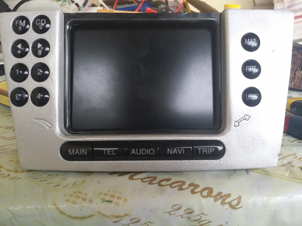

Personalmente ho trovato un modo in qui si possa montare un car pc senza togliere l'ICS.In fatti si smonta solo la plancia dalle 4 viti con il display e i tasti e si sposta sotto la centralina di clima.Io andrò ad eliminare la posacenere perché non la uso mai. Ovviamente si deve tagliare la maschera su misura per poter farla entrare sotto clima . Resto del ics rimane al suo posto,cosi non si predono le funzioni che ha.Al posto della plancia con il display monterò un'altra plancia tagliata da me per far'entrare un display da 7 pollici con un multitouch screen capacitivo usb già ordinato su ebay al prezzo di cca 66 euro.Il display l'ho recuperato da un autoradio 1 din con difetto ,che aveva un touch screen resistivo che l'ho eliminato. Al posto del touch resistivo monto il capacitivo appena ordinato. Sempre in rete ho trovato una scheda che ha 2 ingressi video composito e un ingresso vga e può pilotare questo schermo da 7 pollici. Per l'audio userò l'ingresso dal lettore cd perché e stereo. Come pc ho un notebook dalla Packard Bell da 12 pollici, regalato da un amico perché aveva il display rotto, con delle belle prestazioni: processore dual core,3 gb ram,250 gb hdd. Per fare questo lavoro,mi sono procurato 2 ics uno no navy e uno navy regalati da un amico che ha un demolitore macchine.Per il momento vi posto 2-3 foto con la maschera gia tagliata e come verra il display.Appena finisco tutto faccio un bel tutorial con spiegazioni e foto se presenta interesse.

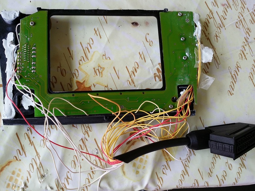

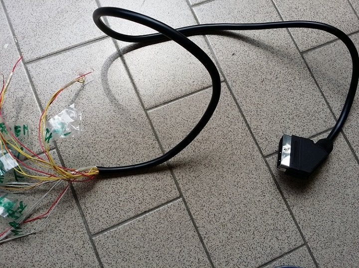

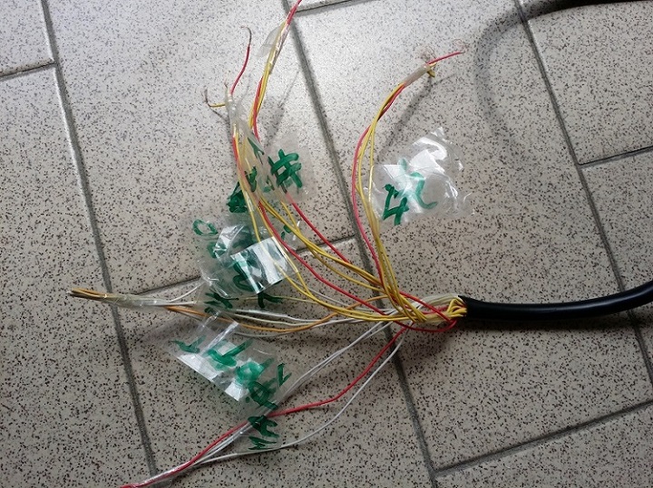

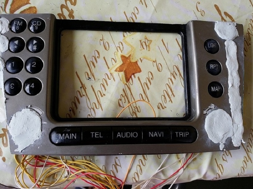

Si va avanti....Quel cavo che vedete nelle foto e un scart che l'ho usato per comandi tasti che vedete sulla plancia.I fili che li vedete con nastro e segnati,verranno saldati in corrispondenza sulla scheda tasti del mio ICS.I potenziometri del volume e l'altro per il menu verranno montati sulla plancia del monitor da 7 pollici.
Edit:

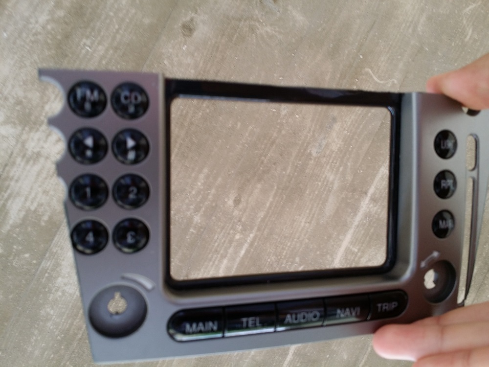

Ecco la nuova plancia con display ICS pronta da montare sotto centralina clima.
Edit:

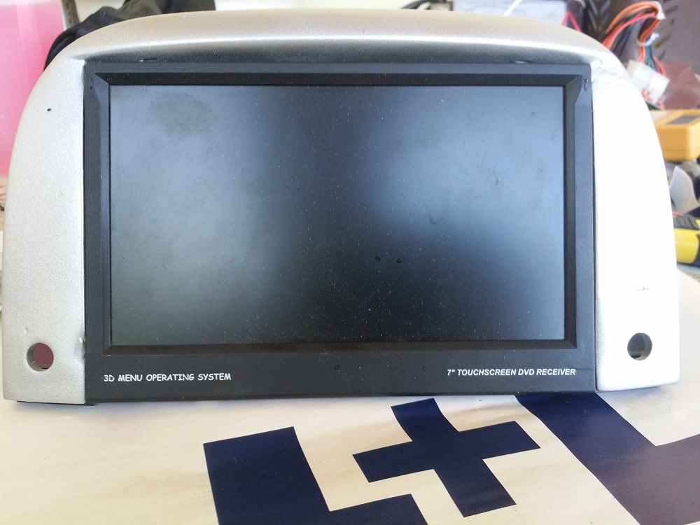

Nuova plancia con display da 7 pollici. Ovviamente ce da fissare definitivamente il display.I fori che vedete sono per i potenziometri.
Edit:
Edit:

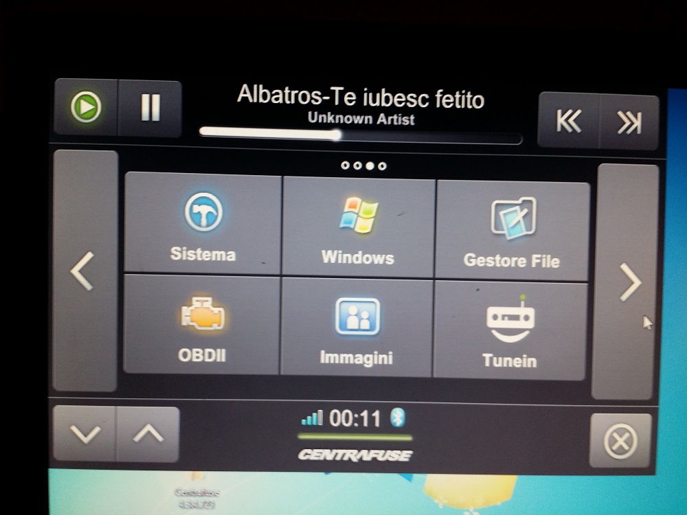

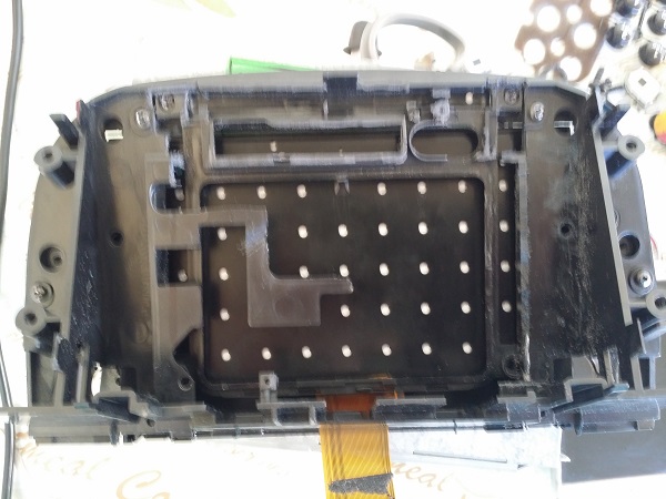

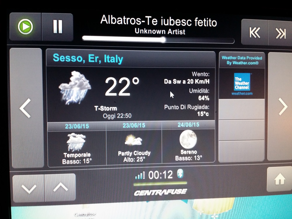

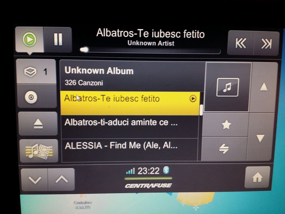

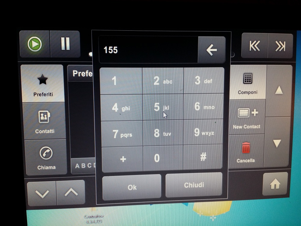

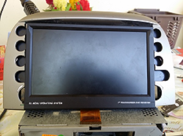

Rieccomi con aggiornamenti sul lavoro. Ho quasi finito con il software. Manca da integrare le mappe e il logo Lancia.Muzica video l'internet e telefono funzionano alla perfezione.

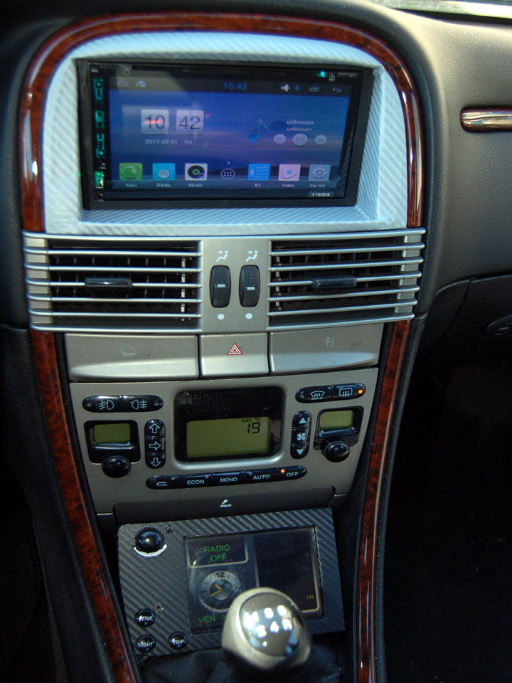

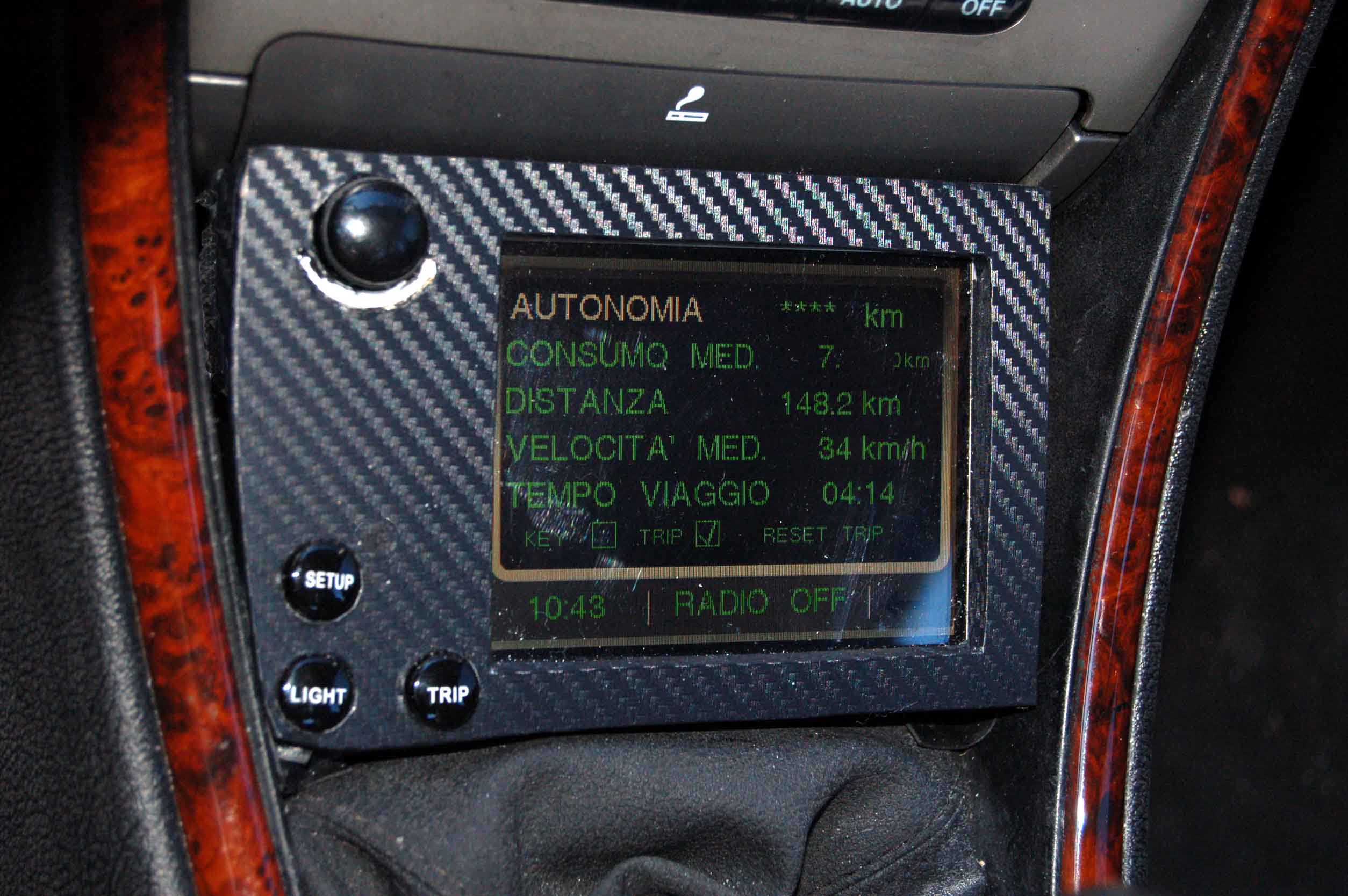

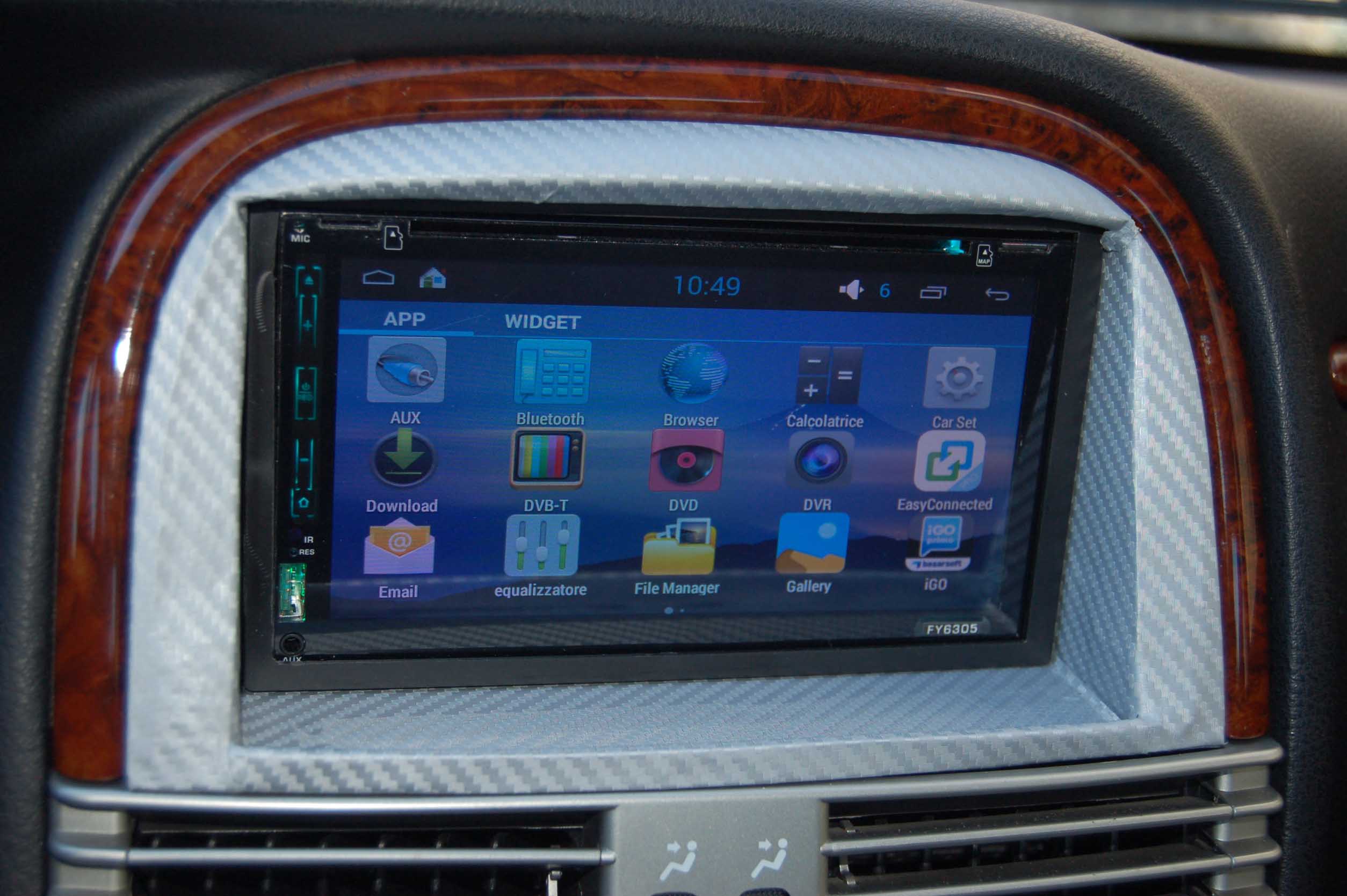

grazie a tutti per le varie guide su questo forum con le quali sono riuscito a fare alcune riparazioni( mi scuso per non averlo fatto prima per svariate problematiche) e realizzato finalmente la sostituzione della radio originale con una 2 din, completa di tutto, e non perdere la funzionalità del computer di bordo. Le mascherine le ho realizzate io artigianalmente.
