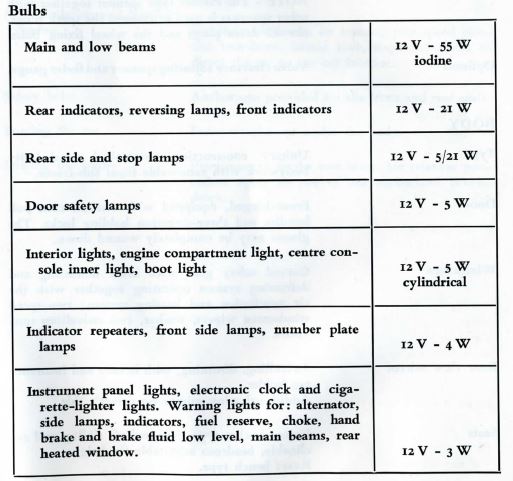

2. Hoe krijg ik de rvs lijst het makkelijkst in de ruitrubbers van de voor en achterruit? (de lijsten die het glas vastdrukken)
3. Aan de achterkant van de deur zitten lampjes, bij mij zitten er geen lampen in de fitting, wat voor lampen horen hierin? Een gewoon bolletje lijkt niet te passen...

Het is wel gemakkelijk als je bij Huib op Viva-Lancia de CD's bestelt met de data. B)-

Bedankt Lucas, maar mijn vraag is vooral welk soort lampje, een bolletje van 12v 5w past in de fitting, maar vervolgens past het rode kapje niet meer.

Het lampje is Philips R5W 12822CP
