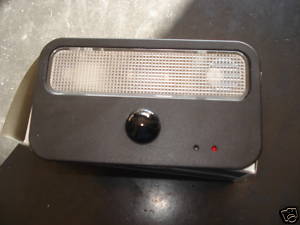

Allora io che ho lo stesso sistema di apertura nella mia che è del 92 ti assicuro che se la macchina
non è provvista sin dall'origine del sistema di apertura a distanza non potrai mai far funzionare il tuo telecomando.
Il ricevitore si trova all'interno della plafoniera interna posteriore,cioè c'era una plafoniera posteriore specifica atta a
contenere il ricevitore da programmare al telecomando,se vuoi ne possiedo una usata ma funzionate,tolta da una macchina in
demolizione posso vendertela ad un modico prezzo.Ti allego una foto

Ti ringrazio per la descrizione assai chiara e per l'offerta.
Credo però quindi che sarebbe impossibile il funzionamento dato che mancherebbero poi tutti i collegamenti per far funzionare il ricevitore-plafoniera.

Ciao.io possrggo una Delta 1.8 del 95,ho il problema opposto,ricevitore buono ma telecomando non funzionante,il ricevitore in foto è identico,se possiedi anche il telecomando mi fai avere il costo in mp a pier_silvio2000@yahoo.it
