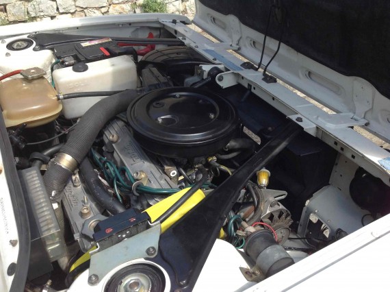

Eccomi : si, il cambio della Beta coupé 1600 non era male, anche se l'innesto era un po' legnoso. Ma nel complesso buono. Mi trovavo bene con la Beta coupé. La linea ...bellissima !!
