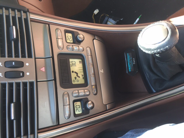

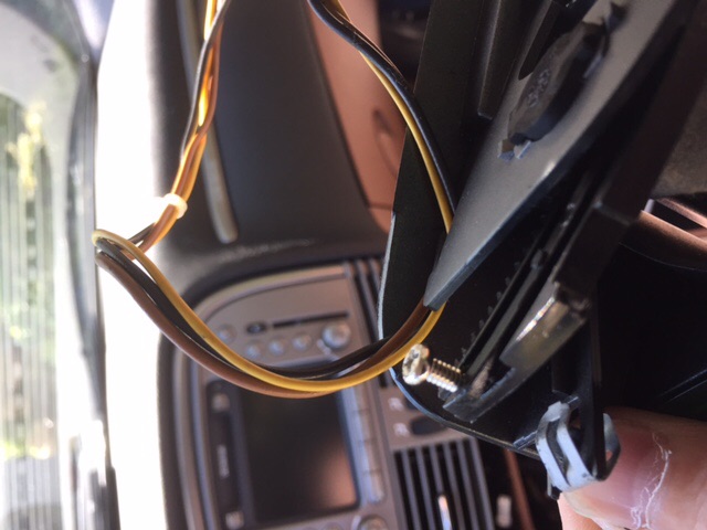

Asbak is binnen en gemonteerd. Het bleek een best klusje.
Mijn asbak bleef open staan, dit komt omdat een klein plastic palletje afgebroken is in het meganiek.
Zie foto 1 (niet te maken)
Verdorie de halve auto moeten demonteren
Zie foto 2
"Oude" asbak ontvangen van forumlid Markieee (daarvoor mijn dank)
Deze had wel het bewuste palletje, maar tijdens vervoer was het weerhaakje, waardoor de asbak in het omhulsel blijft zitten, afgebroken
Dit opgelost door deze te borgen met een schroef (macgyver)
Zie foto 3
Asbak werkt weer, iets kleurverschil maar al met al zit het keurig.
Foto 4
Reinier
edit: op mysterieuze wijze zijn de foto's een kwartslag gekanteld........
Zie foto 2
Zie foto 3
Foto 4
Reinier

Ziet er goed uit! Maar wat was er nou afgebroken??
Reinier666
- Posts: 238
- Joined: 17 Oct 2013, 22:07
Re: Lybra just died...
Het weerhaakje aan het eind van die uitstekende arm. (Heel kwetsbaar uitstekend klein stukje plastic)
Dit heb ik opgelost door er een schroefje in te draaien.
Zonder die schroef of weerhaakje gaat de asbak zo ver open, dat hij er uit valt
Maar ik ben weer blij, een nette gesloten asbak is het eindresultaat.
Trotse eigenaar van een glimmende Lancia Lybra Emblema 2.0 sedan uit 2004
