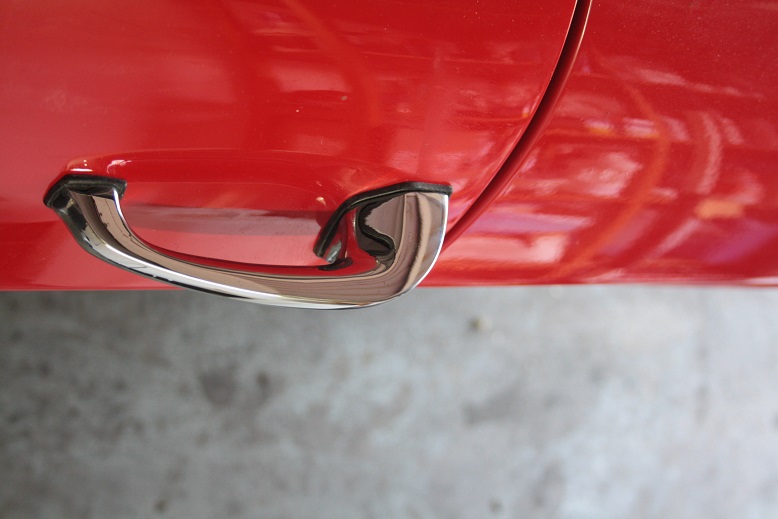

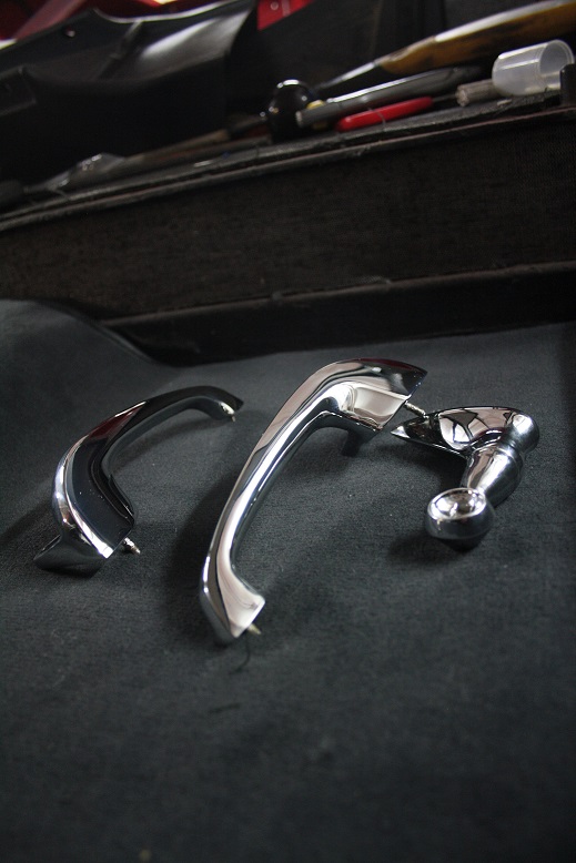

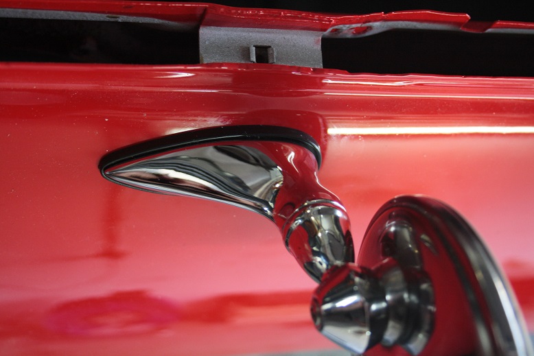

Verchromen gaat prima hoor, iets minder makkelijk als gewoon staal maar als er geen hele diepe putten in zitten is het geen probleem.
Volgens mij had ik het bij Galvame in Rotterdam laten doen, 2 handgrepen en 1 spiegelsteun iets van 100 euro maar dat weet ik niet meer zeker.
Kleine tip, als je die handgrepen laat verchromen, draai moertjes over de gehele draad van de tapeindjes, blijkbaar is het zo aggresief dat anders je halve schroefdraad of tapeind weggevreten wordt.

Dat ziet er goed uit en voor een goede prijs, bedankt voor de tip.
