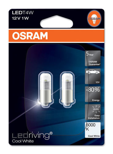

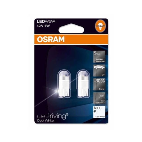

Scusate se m'intrometto, volevo suggerire un rimedio al problema della scarsa illuminazione del quadro strumenti; sulla mia Fulvia coupé avevo lo stesso problema, anche dopo la rimozione di sporcizia e ossido il risultato non era quello che volevo, così ho rimediato montando lampade LED come da allegati; penso che anche la Beta monti lampade tutto vetro da 3 W, e forse anche l'illuminazione delle levette del riscaldamento ha una lampada con attacco a baionetta da 3 oppure 4 W. Il vantaggio sarà anche quello di un trascurabile riscaldamento delle lampade, in quanto la potenza dei LED è solo di 1 W.
- ledt4w.jpg (28.9 KiB) Visto 1192 volte
- led 5w5.jpg (23.06 KiB) Visto 1192 volte

Le lampade LED sono compatibili con la regolazione della luminosità col reostato?

Vista la differenza di assorbimento, che a Led è circa di 1/4 rispetto alle lampadine tradizionali, probabilmente il reostato andrebbe sostituito con uno di resistenza diversa per poter variare bene la luminosità. La prova pratica è la miglior risposta.
Re: Quadro strumenti Lancia Beta Coupè
Daniele@ Sì, sulla mia Fulvia l'ho regolato al minimo, in quanto l'eccessiva luminosità dei LED potrebbe infastidire durante la guida notturna. B)
