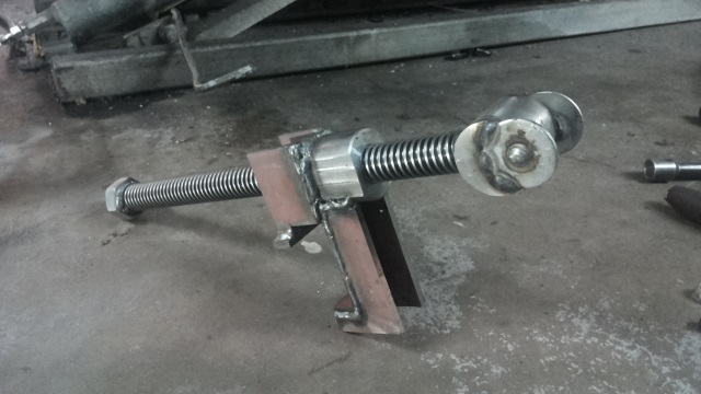

Ik heb de tekening en de foto afgedrukt en in mijn werkplaatsboek gedaan.
Ik hoop voorlopig van het voorveer gebeuren af te zijn, maar tzt ga ik ze zeker, laten maken.
Precies zoals je opmerkte, mijn Cebora MIG kan net 6mm aan, maar dan die 5 mm platen op die afgeslepen moer lassen, lijkt me tricky.
Die lasnaden moet de kracht uit de spindel overbrengen naar het subframe.
Dan maar naar de vakman.
Bert

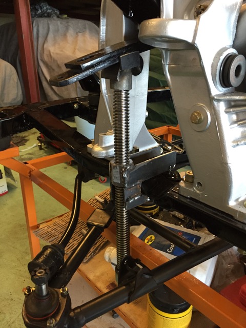

Dank Huib, ongeveer zelfde tool gemaakt en ze werkt!
foto apr 25, 17 57 22.jpeg (100.82 KiB) Viewed 340 times
