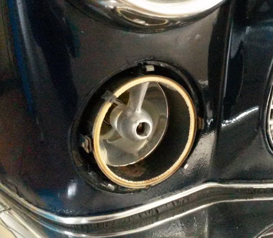

Allora...direi che ho controllato il pulsante, pulito i contatti e li ci siamo.
Ho aperto la lente freccia e muovendo un po' la lampada ha cominciato a funzionare;
sto lavorando sul dx.
Ma mi chiedevo, per cambiare la lampada fendinebbia...come si fa?
Allego foto - Grazie molte a tutti :) Ruggero

Ruggero buonasera,
per sostituire la lampadina, occorre estrarre il corpo faro ed estrarre la lampadina dal retro.

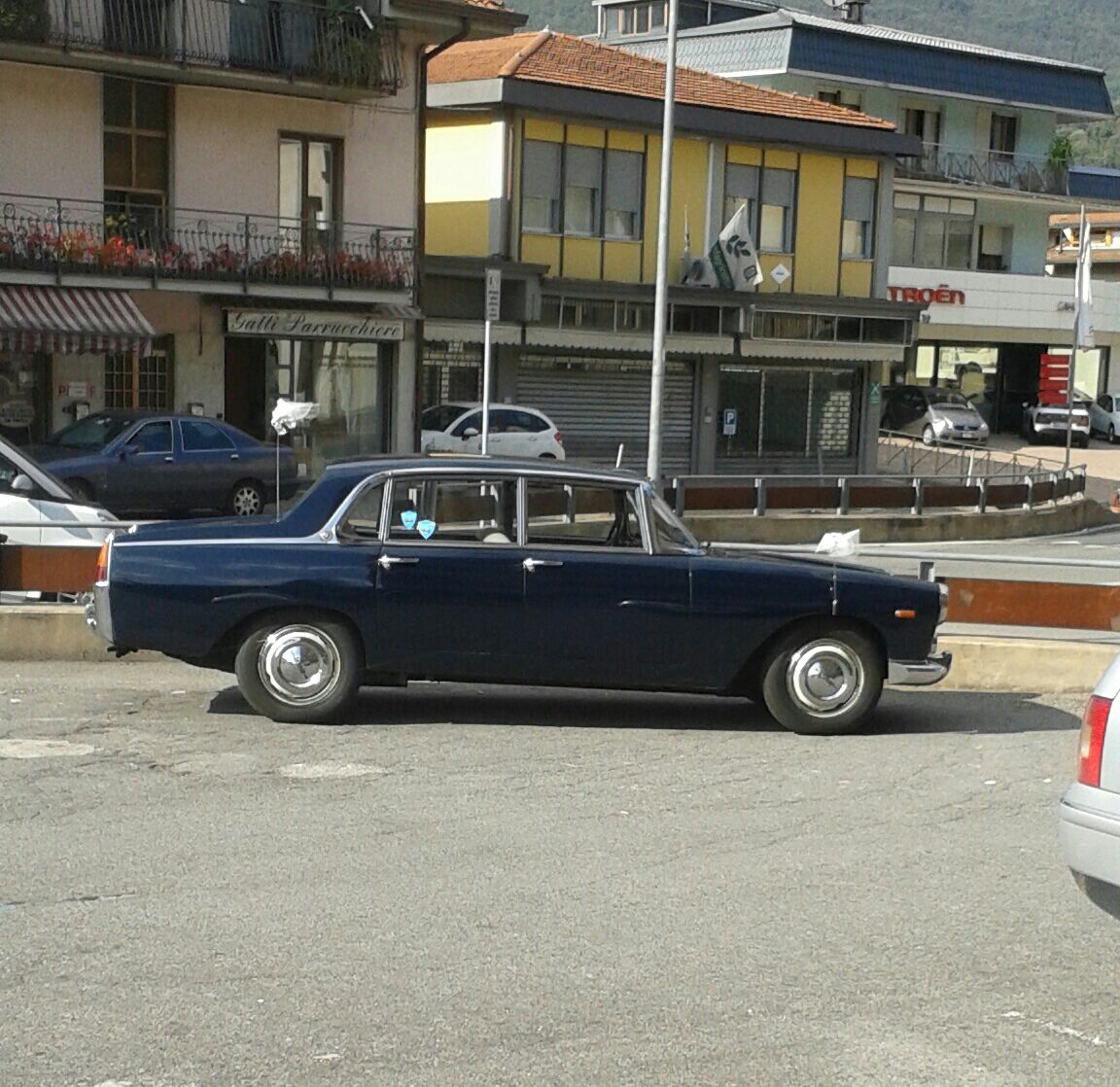

Per curiosità che n° di telaio ha la Tua flaminia, potresti inserire una foto dell'auto.
Silvio

OK, pensavo effettivamente un qualcosa del genere,
lo smonti togliendo le due viti/clip laterali?
Telaio devo guardare...mi sembra una 3mila e poco, mi sembra;
è un agosto 1961. Allego foto

Salve Ruggero,
devi prima svitare completamente la vite di regolazione (situata alla base del faro), poi sganciarlo dalle clip laterali, che sono a pressione. Fai attenzione a non forzarle troppo, secondo le condizioni in cui sono, potrebbero spezzarsi. Anche se dalla foto, non sembrano messe male.
Buon lavoro!
Enrico

Grazie a tutti,
sono riuscito :-)
