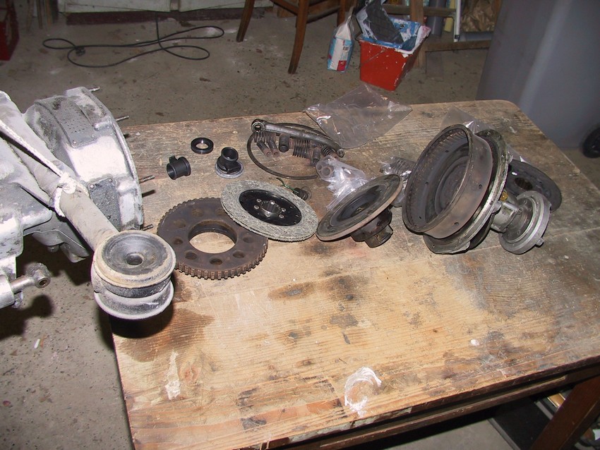

Bonjour.
Sur la B22, comme sur la B21: pas trop compliqué.
- 2009-03-04 embrayage éclaté.jpg (173.68 KiB) Viewed 15404 times
