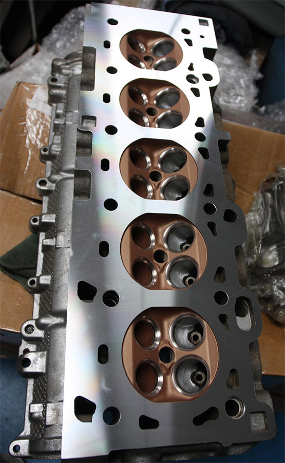

So weiter gehts im Programm...
Im Motor sind nun die Pleuels / Kolben mit Gewicht drin.
Der Kopf ist nun auch gekommen und wurde bearbeitet.
Dazu ist auch die Kupplung da.
Leider keine von Sachs. Da Sachs keine für die Newtonmeter und den Motor im angebot hat.
Hier hat mir zum Glück Abarth weiter geholfen und mir eine Racing Kumplung zukommen lassen.
Krümmer, Downpipe und der Metalkat mit 200 cel kann auch bleiben.
Jetzt würd das ganze zusammen gebaut und auf dem Prüfstand getestet.
Dann würd das Ansaug system angepasst und na klar die Software.
