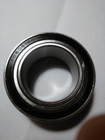

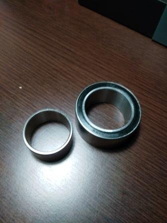

Ho pensato e realizzato una cosa del genere (guardate gli allegati dal basso verso l'alto).
Costo? Un anello: 1,76 €; un cuscinetto: 5,38 €. I prezzi sono senza IVA e mancano le spese di spedizione (10 €). A conti fatti la spesa finale, per tre cuscinetti, tre anelli, IVA e spedizione, ammonta in totale a 38,33 €.
Che ne pensate? Dite la Vostra

Re: Cuscinetti Distribuzione
Ciao Nicola, anche la tua soluzione è da prendere in considerazione. Tutto è finalizzato a contenere i costi esorbitanti applicati a cuscinetti da 4 soldi e venduti 20 volte il loro valore. Da come ho potuto capire la boccola è l'anello interno di un cuscinetto a rullini ( CUSCINETTO LR35X40X20,5 - INA ) in vendita nei comuni distributori di ricambi meccanici altrimenti farla costruire costerebbe più del cuscinetto stesso. Per te che hai eseguito questa soluzione alternativa: la misura ridotta dell'altezza della boccola di mm 20,5 (e non 25) è sufficiente al centraggio e bloccaggio del cuscinetto nella sede di lavoro con l'apposito tappo e bullone predisposto per il suo montaggio? Abbiamo appurato anche che il cuscinetto tendicinghia montato sulla bancata dx (lato passeggero) dell'altezza di mm 24 non è sufficiente per calzare la cinghia di distribuzione. Questa, in molti casi si pone all'estremità del cuscinetto stesso e quindi consigliabile utilizzare un cuscinetto di altezza maggiore, di mm 28 come appurato nelle precedenti note. Inoltre, il cuscinetto 40x57x24, da te consigliato, su ebay ( punto di riferimento di acquisto) ha lo stesso costo di quelli alternativi della ricerca precedente. Alla fine il costo non cambierebbe, anzi ci sarebbe il costo aggiuntivo delle boccole ( che sono parte di cuscinetti ). Saluti e buon lavoro
Esatto Walter, la boccola è proprio quella. Il cuscinetto è un KBS. La Gamma non è ancora arrivata a casa per cui non so dirti se la boccola così bassa sia sufficiente per il centraggio e bloccaggio del cuscinetto. Mi sono portato solo un po' avanti ed ho acquistato solo un cuscinetto ed una boccola per vedere che effetto faceva. Nella peggiore delle ipotesi, ci sarebbe un anello alto 30 mm. da far tagliare a misura...
Ho avuto questa idea (???) e l'ho voluta condividere, mi pare una follia spendere 90 euro a cuscinetto.
Staremo a vedere quando arriverà l'auto e, nel frattempo, spremo le meningi :lol:
