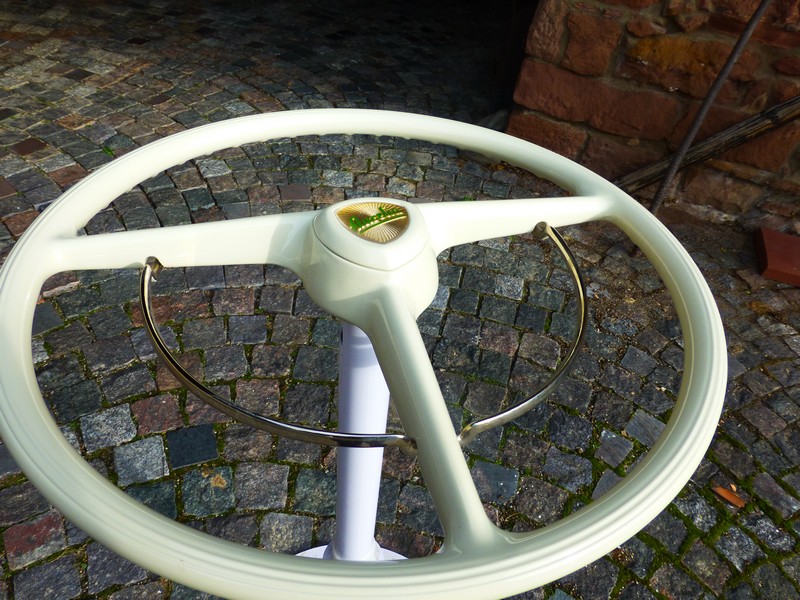

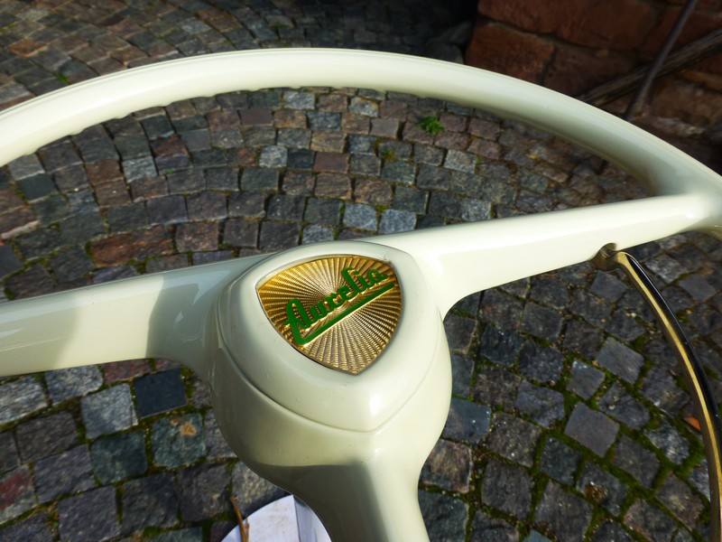

Buongiorno.Volante Aurelia B10 non e in bachelite ma in plastico con componanti organici chi si disfa col tempo: il sudore acido della mani traversa la plastica e fa arrugginire l'armatura che gonfia e provoca delle fessure: il risarcimento non tiene. .
Faccio nuove volanti
l'acciaio dell'armatura è passato all'acido contro la ruggine, il metallo è éléctro-zinct ed il volante è fatto con una resina due componenti e dipinge in bianco avvorio.
Oggi, lavoro su i volante Appia 1a serie e penso avere il primo esemplare per Julio. c'é un costo importante di fare le moldi.
restauro volante in bachelite
