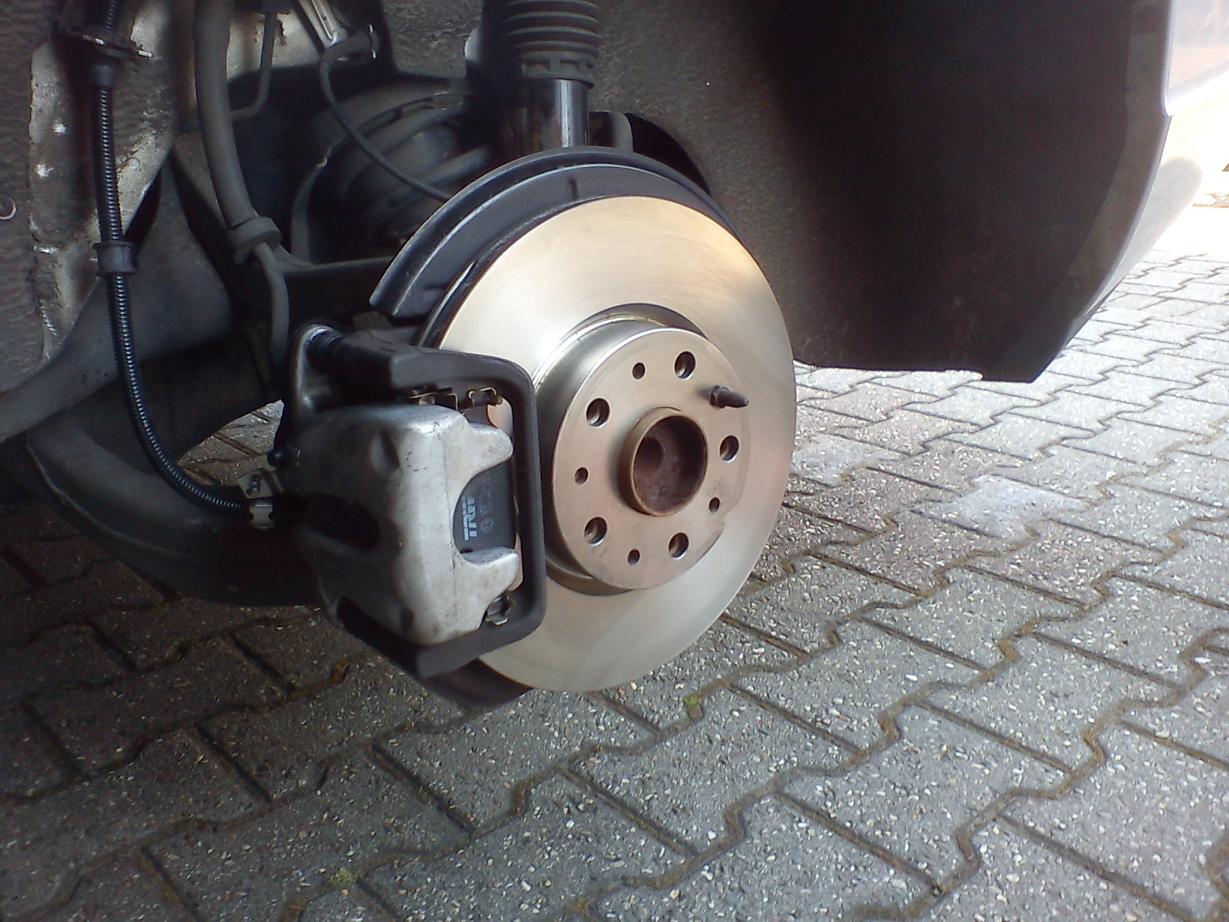

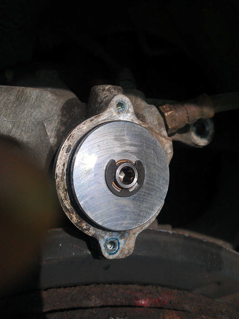

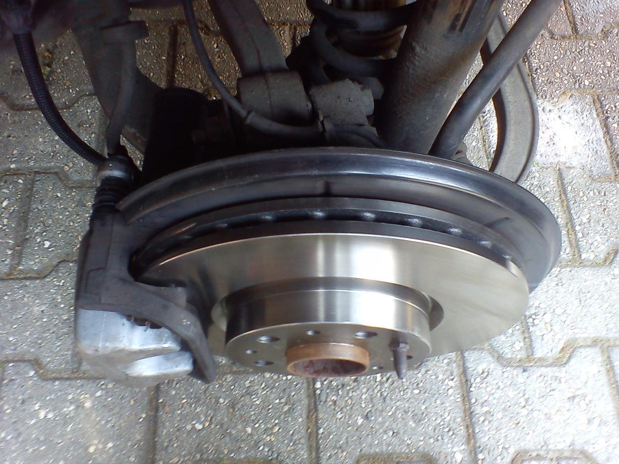

- kopie von dsc00424.jpg (178.84 KiB) Viewed 332 times
- kopie von dsc00423.jpg (164.6 KiB) Viewed 332 times

Tutto finito, alles fertig, natürlich habe auch die Bremsscheibe gewechselt die alten waren schon überfällig
Danke an alle die mich geholfen haben, ich habe den Rat von Jorg gefolgt für mich war der einfachste und leichtes lösung, mit hilfe von arretieren werkzeug hat super geklappt ,aber bin heute ganz kaputt wie eine Fliesenleger, 3 stunde für beide Achse in Knie, aber hat sich gut gelöhnt
mit diese tolle forum verdienen die werkstätte nicht soviel bei uns,
natürlich muss ich nächste woche die beide entlüften , über Ostern bleibt die Mieze in Garage
