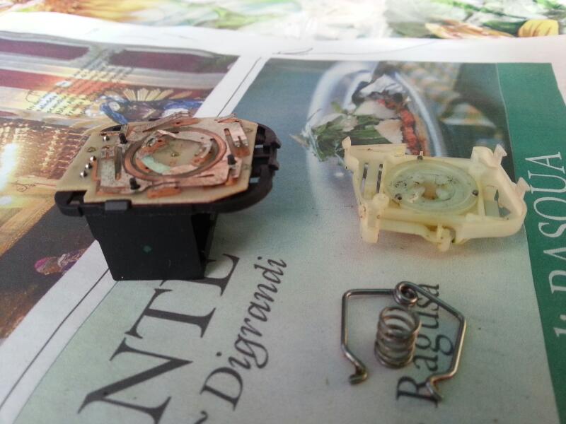

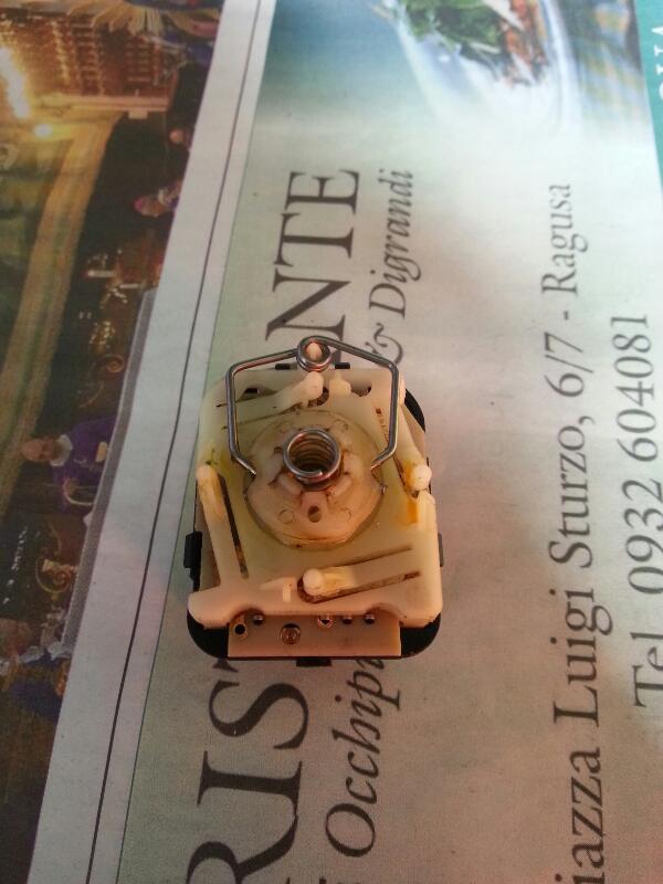

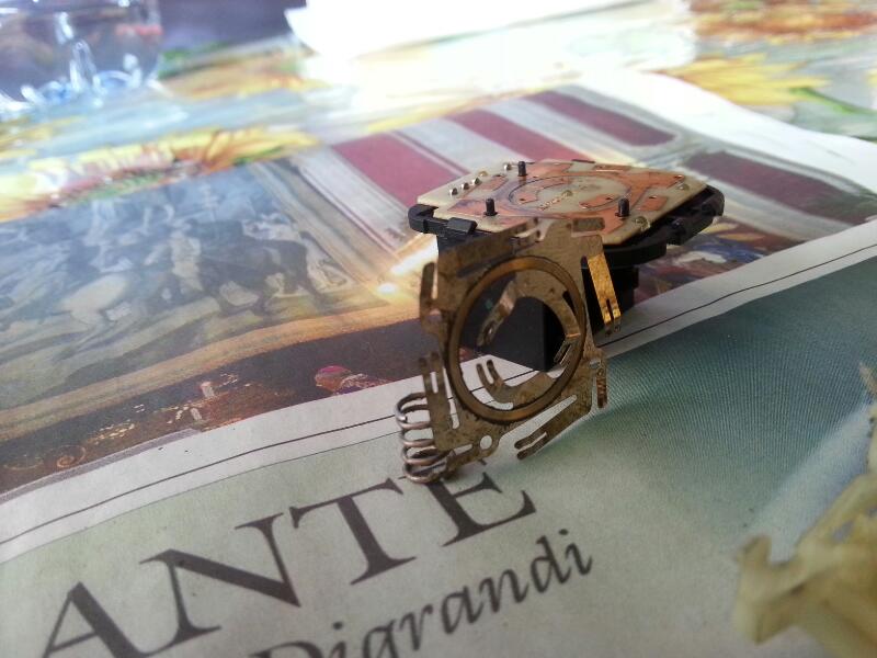

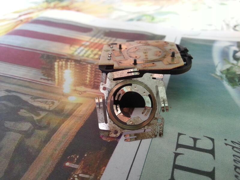

Ciao a tutti. Scusate la mia assenza.
invio le foto di come ho smontato e sistemato il comando degli specchietti.
Come attrezzatura una buona pinzetta e tanta calma.
Le "alette laterali più esterne (punti cardinali nord-sud-est-ovest) sono i vostri regolatori per muovere lo specchietto, invece le alette che si rovinano sono i tre centrali. Dovete ripiegare le alette e posizionarli a minima distanza non devono toccare il contatto quando a riposo. Fate attenzione che devono avere le punte verso giù perché dovete dare modo al piattello di salirci su quando lo girate (il piattello sarebbe la vostra scelta perlo specchietto da comandare). Spero di essere stato di aiuto a qualcuno
Un saluto a tutti gli amanti della thesis
Alfonso
Alfonso
