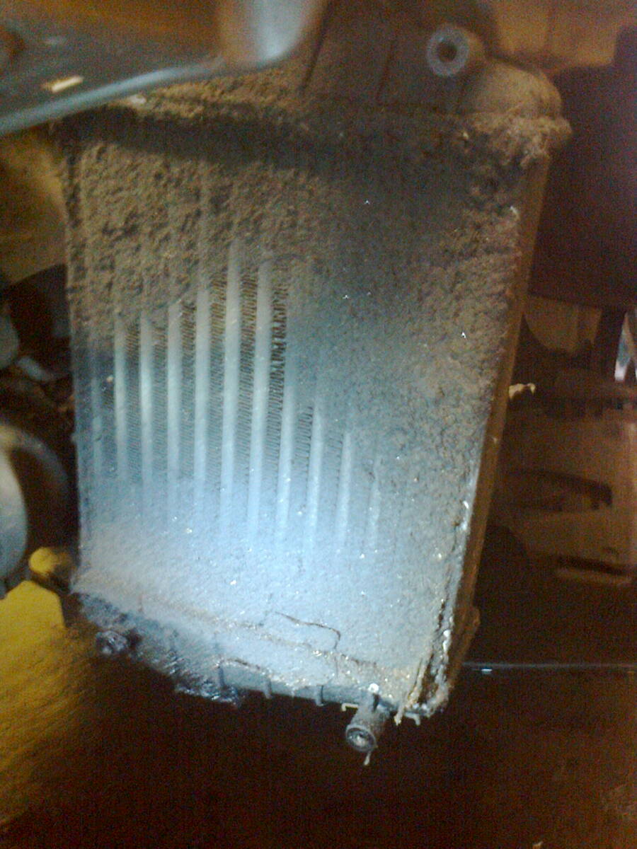

Certamente hai l'intercooler pieno che ti sporca il debimetro.Smonta il paraurto anteriore se trovi una cosa come in foto problema individuato.

Mamma mia....... no no il mio per fortuna è pulito......almeno esternamente....comunque appena posso lo smonto e lo pulisco dentro e fuori per sicurezza.
Grazie Warner.
