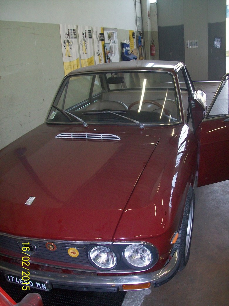

Giorgio di Roma da una decina di giorni fulvia coupe del '72, metto una foto venuta male ma poi la aggiorno.

- f1.jpg (187.22 KiB) Visto 510 volte

Benvenuto
-D e pare niente male la vettura ...
Re: Presentazione e richiesta aiuto
Infatti e' bellissima!
Le grigliette attorno i fari sono della terza seria.
Cosa intendi per griglie tute attorno ai fari?
martino rallye
- Messaggi: 86
- Iscritto il: 19 mar 2014, 10:26
la mascherina anteriore è della fulvia 3
nella fulvia seconda serie deve essere cromata
Adesso ho capito, grazie.
Sicuramente quando è stata riverniciata è stata sostituita con una sbagliata. Prima o poi la cambierò.
