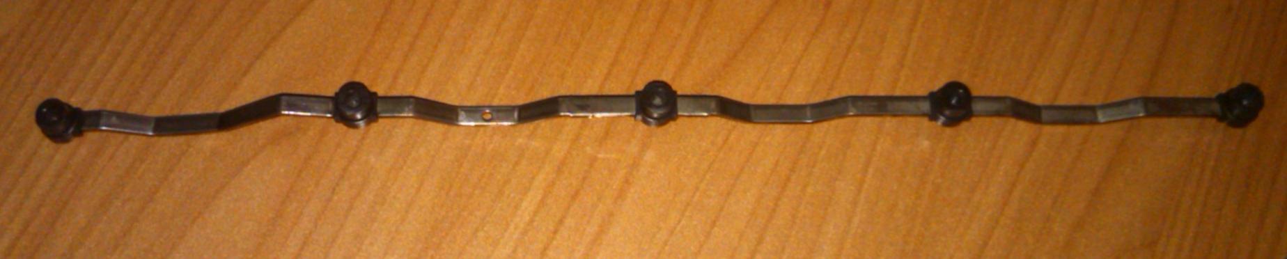

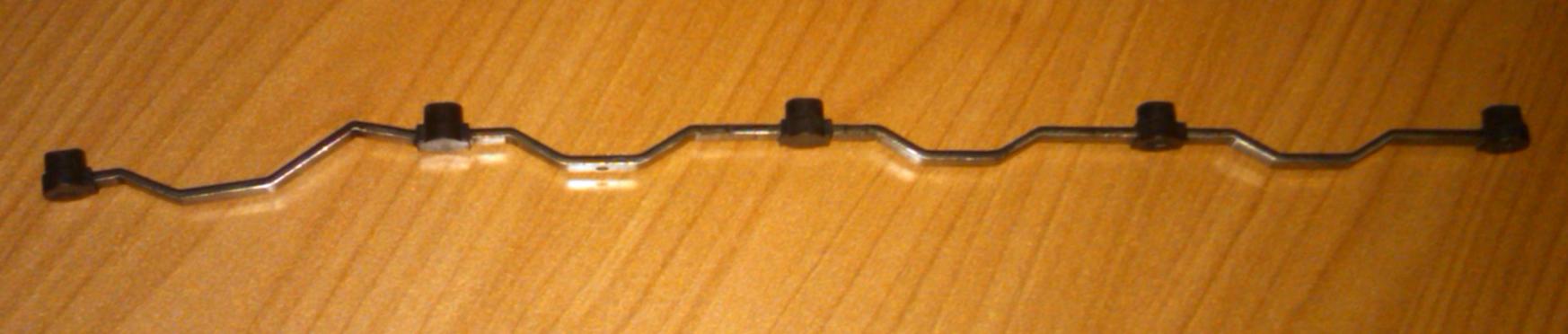

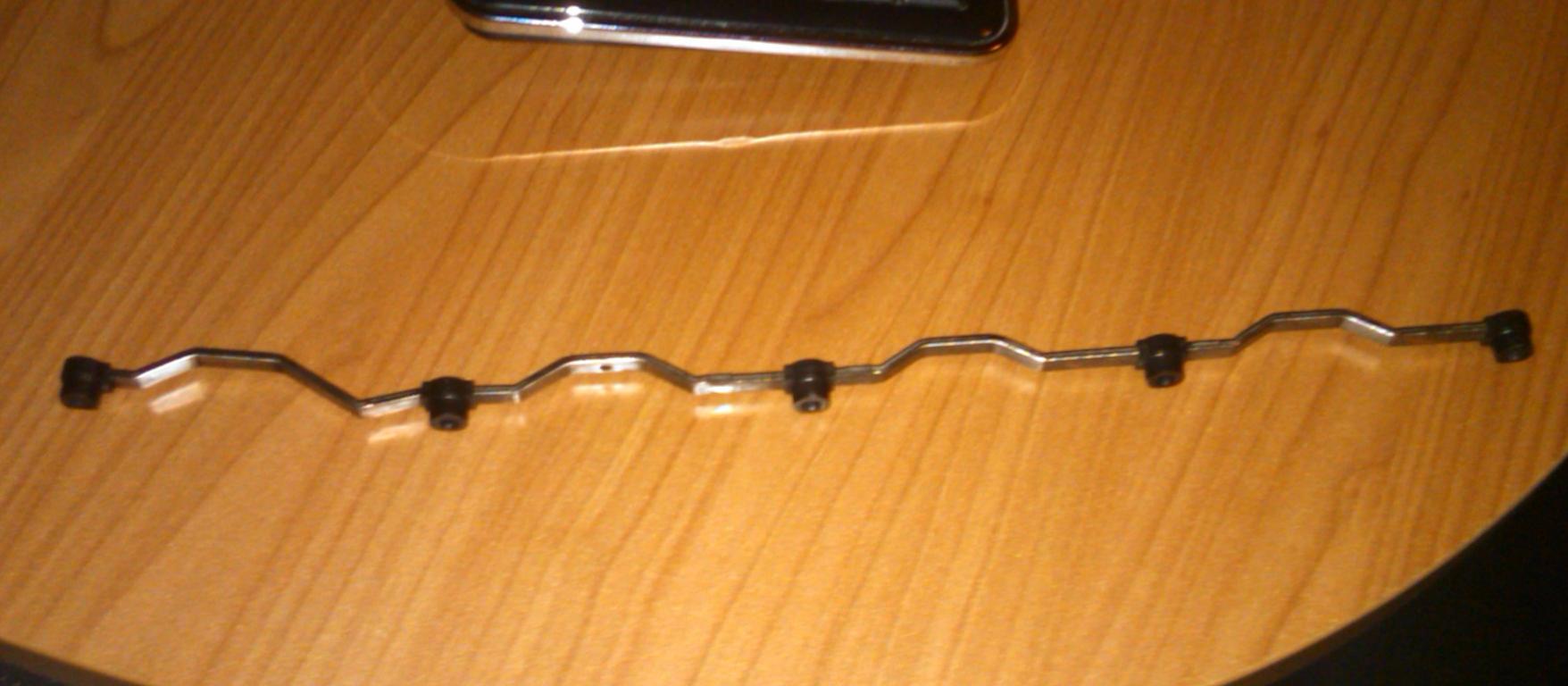

Ciao ragazzi qualcuno sa dirmi la funzione di quest'asta che ho trovato casualmente scollegata oggi,si trovava appena sotto le candelette e collega cinque rotelline assieme.
L'auto funziona perfettamente chissà da quanto tempo era cosi....
Un saluto a tutti.
AURELIACENTENARIO
Messaggi: 88
Iscritto il: 25 mar 2014, 21:56
Re: asta misteriosa
Messaggio da leggere da AURELIACENTENARIO »
per gli valvole swirl dentro collettore admissione per creare swirl é un movimento rotatorio del aerea condotto al collettore della turbina per un miglior reimpimento degli cilindri a basso regime motore. Ci sono 10 valvole admissione. Al avviamento sono tutti i 10 aperti poi chuidonno 5 e si apranno alti giri motori e cosi creanno swirl. Hai logorio visto le foto sulle 5 cose in plastica
pemder
Messaggi: 68
Iscritto il: 04 set 2011, 22:48
Re: asta misteriosa
Messaggio da leggere da pemder »
Grazie della risposta cosi esaustiva,secondo te l'asta è da cambiare e la differenza si sentira?
Ciao notte.
AURELIACENTENARIO
Messaggi: 88
Re: asta misteriosa
Guarda su swirl repair puo ordinaire un kit e cosi quest asta resta attacato
