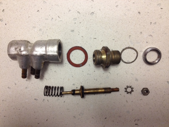

Ciao Gianni,
il comando per il tergicristallo deve essere premuto. Per smontarlo, una volta liberato dalla manopolina e tolto dalla sua sede, è necessaria una chiave per svitare la coperta del comando.
Posto la foto del comando smontato.
Michele
comando lavavetro.jpg (115.39 KiB) Visto 246 volte

Re: comando pneumatico lavavetro Flavia 819
Messaggio da leggere da grifo63 »
Scusate, non vorrei creare confusone ma ne esistono vari tipi; quello della foto di gianni epoca và sicuramente tirato, quello mostrato da michele credo vada premuto.
confermo va premuto, se non ricordo male anche quello che è montato sulla mia vettura deve essere premuto.
Messaggio da leggere da Gianni epoca »
sulla mia e' completamente bloccato , non va ne su ne giu' , ho provato anche con forza ..
quindi come dite sopra va smontato tutto e ripristinato ..
Si, è meglio che lo smonti (non è difficile) e provi a sbloccarlo lavorandoci più agevolmente su un tavolo. L'unico inconveniente potrebbe essere che se i tubetti dell'acqua con il tempo si sono induriti poi, rimontando il tutto, potrebbero avere difficoltà a fare tenuta e quindi sarebbe meglio sostituirli a prescindere.
