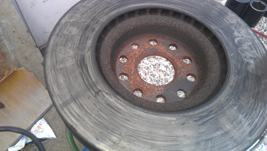

schaut dann so aus
imag3240 (small).jpg (138.43 KiB) Viewed 532 times
imag3239 (small).jpg (133.32 KiB) Viewed 532 times

::o
Ich glaube, dass es schöne Geräusche gemacht hat...!?

keine geräusche, war doch sehr gut geschmiert.
einseitige bremswirkung war die folge.

Gerissene Antriebswellenmanschette?
Jau, auf sowas würde ich auch tippen....der Schmodder muss ja irgendwo herkommen. Ein winziger - im Normalzustand nicht sichtbarer - Riss reicht aus um beim rotieren das Fett da raus zu schmeissen, hatte ich auch mal ein einem Auto....

sehr gut beobachtet.
manschette erneuert und den schmodder im sattel ------vergessen-------

Ah ja, das erklärt es und der Titel ist korrekt.
Dabei habe ich manchmal den Eindruck, Bremsreiniger ist das beliebteste Werkzeug in Werkstätten. Fast keine Rechnung wo das verklausuliert unter sonstiges nicht mit auftaucht...X(

Oh ja! Habe nur das zweite Bild gesehen und dachte es sind Schleifspuren auf einer eingelaufenen Bremsscheibe....
