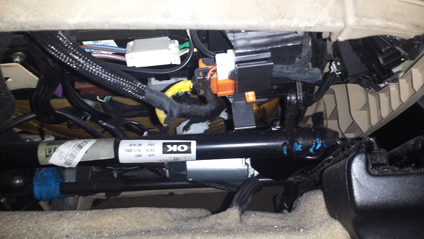

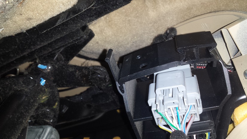

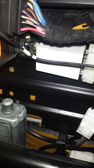

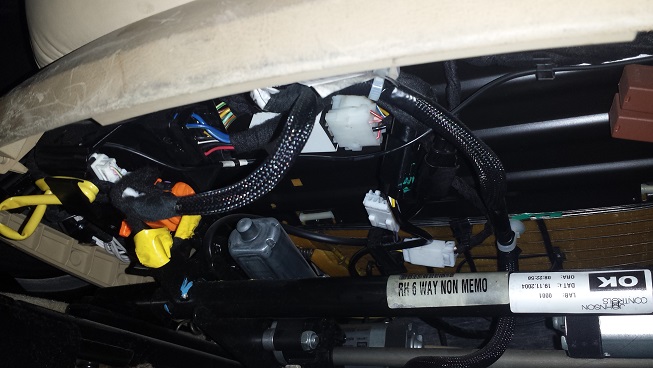

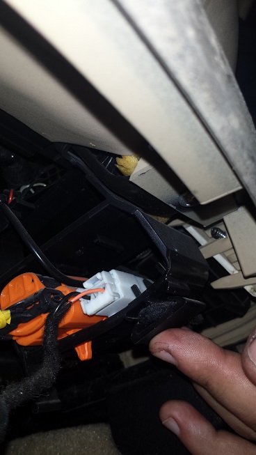

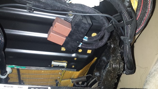

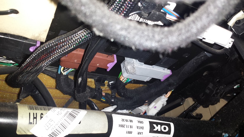

Ciao ragazzi,
sulla mia thesis non funzionano più i sedili riscaldabili.
Mi spiego meglio: lato guidatore se giro la rondellina posizionandola su un valore compreso fra 1 e 3 si sente un "tic" e nella schermata setup dello schermo compare attiva la funzione riscaldamento sedile (simbolo del sedile illuminato di rosso) ma il sedile non si riscalda, lato passeggero nessuna delle due cose cioè muovendo la rondellina non succede nulla e il riscaldamento compare sempre spento anche dal computer di bordo!
Riassumendo muovendo la rondellina al lato dei sedili uno è completamente morto (lato passeggero), l'altro fa il "tic" tipico di quando si accende qualcosa ma in realtà non succede nulla!
Cosa posso fare?
Ho provato a pulire qualche connettore (non tutti) sotto il sedile passeggero e ho anche controllato i fusibili 5 - 14 - 15 nel baule ma nulla, cosa devo controllare? Quale connettore devo pulire? Ci sono altri fusibili da controllare?
Ps. ho pulito due connettori bianchi (quelli più grossi al centro) sotto il sedile passeggero e poi mi sono arreso!
Grazie in anticipo

I miei scaldano poco invece .. Se li metto a 3 li sento tiepidini... Invece mi ricordo tempo fa bruciavano

Oggi ho telefonato Gianni - capo10 e mi ha detto, con la solita cortesia e disponibilità, che secondo lui potrebbe essere la rotellina (per il sedile completamente rotto) mentre per quello lato guida rimane un mistero!

Litio dovresti cambiare le rotelline perche e un difetto diffuso nella thesis si chiama logoramento non so che prezzo anno
ma potresti ,se vuoi, aggirare la rotellina mettendo un interuttore ausiliario pero non so che effetti avrebbe dato che la rotellina funziona anche da termostato Prima potresti provare a spruzzare del wd 40 magari la rotellina e sporca di grasso o sporcizia cosiche non fa contatto
Ciao Gianni
Ciao Gianni
Re: Sedili riscaldabili che non riscaldano - rotti
Ciao Gianni e grazie per la risposta...
in realtà il mistero rimane il sedile lato guida che quando viene attivato si sente chiaramente il relè che parte (il famoso tick) e viene rilevato anche dal body computer ma il sedile non si riscalda...
Proverò a smontare la rotellina e riempirla di pulisci contatti.
Potrebbe essere la centralina sedili o qualche relè?
Grazie.

dei miei, invece, da anni non funzionava lo schienale del passeggero e anche la relativa seduta scaldava poco. L'altro giorno invece si è come ridestato dal torpore.

Io punterei alla pulizia dell'interruttore prima. La rotellina è composta di una lamella in metallo che scorre su una pista. Spesso quest'ultima si ossida.
Per verificare la funzionalità del termoforo si può disconnettere l'alimentazione sotto il sedile e portare direttamente i 12v, testando così il riscaldamento del sedile ed eliminando un componente (interruttore) dalla lista dei componenti difettosi.
Per il lato che non si scalda, le cause possono essere due: rottura della resistenza che fisicamente fornisce il calore sotto il sedile o più probabile la rottura del termostato incorporato nel termoforo della seduta. La lamella del termostato se non si dilata/contrae più come dovuto non permetterà il funzionamento del riscaldamento.
Grazie hai ragione, farò controllare.
