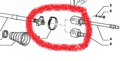

Nee, geen foto, maar als je het wiel weghaalt zie je direct de rubberen hoes. Als je die loshaalt aan de bakzijde kijk je in de bedoelde homokieneet. Geen rocketscience. Zie plaatje.
- thesis aandrijfassen.jpg (32.62 KiB) Viewed 731 times
Re: Tweede storing met de Thesis
Thx! Ga ik ook eens naar kijken want de mijne heeft dezelfde lichte symptonen!

Nadere analyse leert mij het volgende:
- De aandrijfashoes was bij mijn Thesis al eens losgeweest, de klem was hergebruikt
- De afsluiting was hierdoor niet meer optimaal
- Het originele vet is relatief vloeibaar
- De ruimte rond de klem was erg vettig
- Door de slechte passing van de hergebruikte klem is het vet ertussenuit geglipt
- Het nieuwe vet is veel dikker en blijft hierdoor beter zitten
De reparatie is daardoor een verbetering. Ik denk dat het vet sinds de reparatie ook beter verdeeld is want er is echt geen trilling meer over. Ja een kleine vanwege mijn winterwielen waarvan er eentje gericht is en de ander eigenlijk ook zou moeten. Daardoor heb ik altijd iets trilling maar dat is maar een heel klein beetje. Straks weer lekker op de zomerwielen; die zijn 100% perfect!
