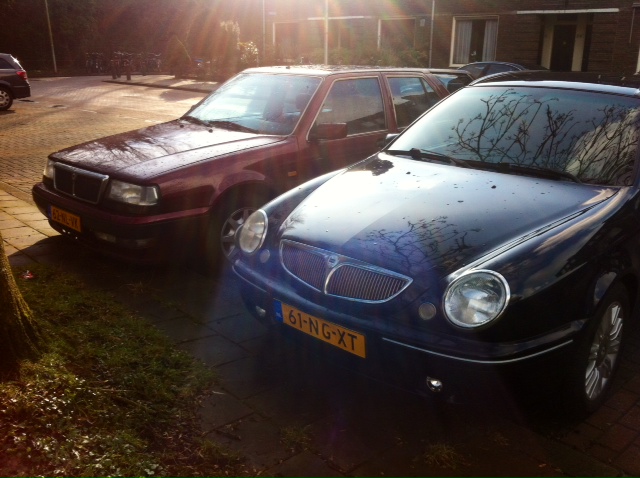

Ik zie ze ook zelden te koop, dus ik heb iets sneller toegeslagen dan ik eigenlijk van plan was. Ik hou nog wel een beetje mijn hard vast of er toch geen onverwachte tegenvallers gaan komen. Nu ik er wat langer mee gereden heb vallen me twee dingen op: los van de rammel in de ophanging kan de besturing nog wel een fractie scherper, dus daar zit ook wel iets waarschijnlijk. Daarnaast rook ik gisteren een brandluchtje bij het wegrijden. Kan zijn dat ik gewoon te veel gas geef, omdat ik al lang geen handbak gereden heb. Maar kan natuurlijk ook iets met de koppeling zijn. Binnenkort maar eens naar de garage voor een algehele check. Meer foto's volgen, maar hierbij alvast een indruk. Gebroederlijk naast zijn voorganger
- lybra thema.jpg (123.22 KiB) Viewed 504 times
