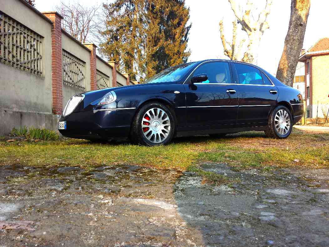

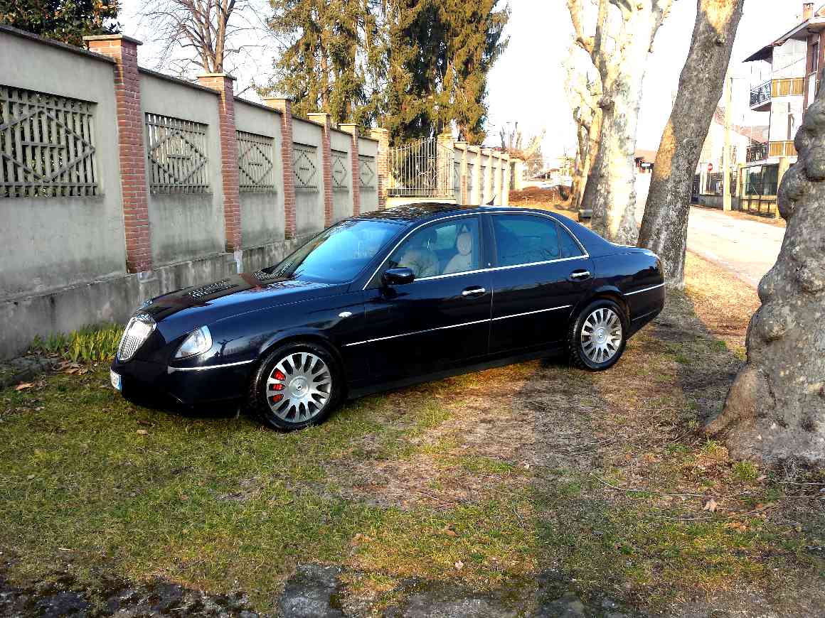

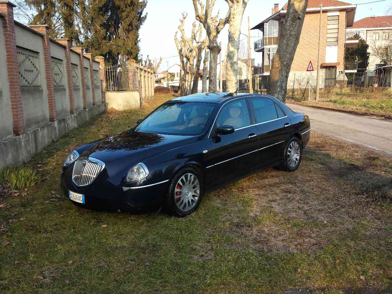

Ciao a tutti,
Ho notato che l'anteriore della mia thesis e piu alta rispetto al posteriore.
Qualcuno ha gia avuto il problema??
Grazie

ciao, mah.. oddio semmai e il contrario .... dietro e leggermente piu alta (almeno la mia) 3.0

Per me no e proprio cosi,
L'anteriore della mia e molto piu alto che la tua su la foto.
Dopo prendo le misure e ve le faro sapere.

Fatto la misura ho 6cm a l'anteriore e 4,5cm posteriore.
