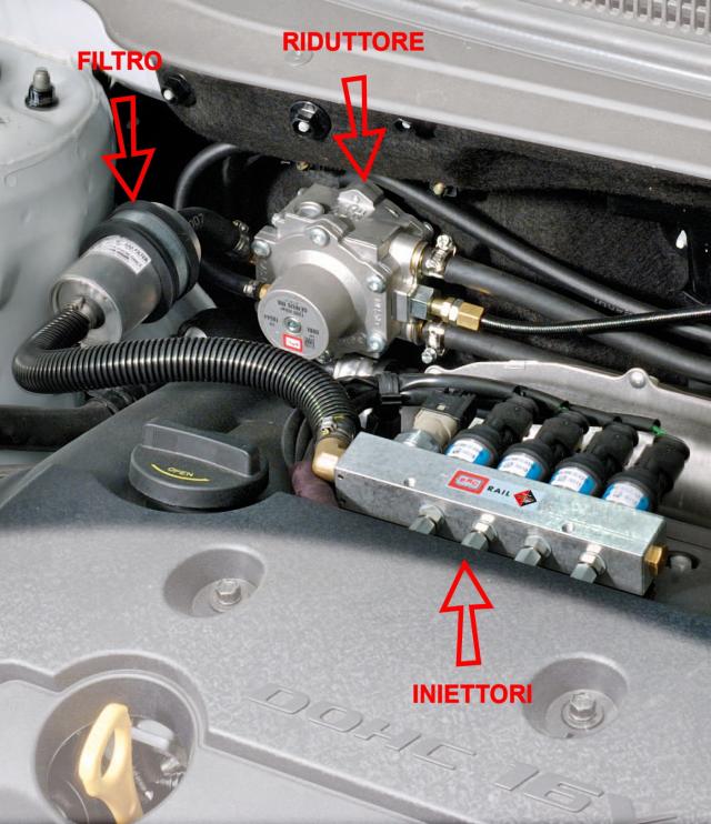

Che il GPL generi maggiori temperuture di esercizio spece nelle vetture che percorrono molta autostrada o sono in mano ad un utente con guida sportiva e che abbia minore potere lubrificante che causa deterioramento precoce a valvole,sedi valvole,guarnzioni testa e' innegabile non e' leggenda metropolitana tanto e' vero che i costruttori ci fanno i conti BRC ultimamente ha introdotto nei suoi KIT un sistema di recente progettazione denominato PLUG&DRIVE il quale prevede una serie di iniezioni benzina anche durante la guida a GPL (controllate dalla centralina gas) in pratica esse avvengono quando la centralina rileva un superamento dei parametri tra regime di giri e pressione nel collettore in proporzioni variabili dallo 0 al 15%.
Questo progetto dovrebbe ridurre di parecchio i ben noti danni al motore unico neo e' che le iniezioni di benzina nel normale uso quotidiano sono nulle esse avvengono solo quando si sfrutta una certa potenza del motore inoltre sfruttando il motore nella condizione di limite 15% di iniezione benzina il risparmio del 40% dato dal GPL scende al 20% (Fonte ufficiale BRC).

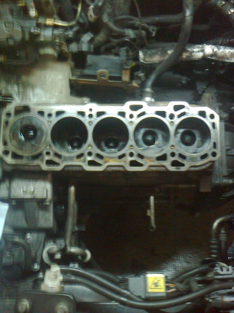

Il mio non e' pregiudizio(le notizie riportate sono ufficiali BRC);) e' esperienza pedro ,poi come ti ho gia' spiegato ognuno ha diritto alla propia opinione ed alle proprie decisioni.
Io non lo maledico il GPL,anzi con tutto il lavoro che mi porta...Che ce ne siano pro-gpl!!;)
Solo questa settimana una testata con valvole cotte di un Citroen Nemo 1400 a 143.000 km ed una Peugeot 207 con sonda lambda ossidata a 76.000km.Sempre usate a gas.
In foto per confronto si possono ossevare le valvole di una testata su lybra 2400 JTD a 330.000,la testata e' stata rimossa per rottura di due prigionieri del collettore di scarico.E' stata sostituita solo la guarnizione senza necessita' nemmeno di spianarla.Dallo scorso anno gira tuttora senza alcun problema e zero consumo do olio.
Chi mi posta una foto di valvole con questi km ed in questo stato usate sempre a GPL?
