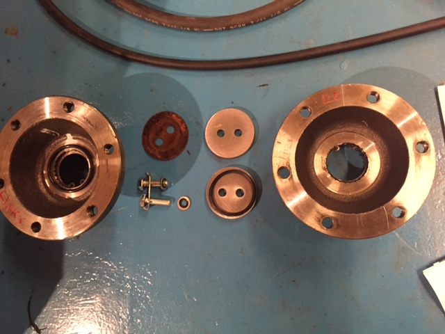

Als je al zo ver bent om een groef te laten draaien in een plaatje, laat gewoon 2 nieuwe plaatjes draaien, met boutgaten en laat er een groef in draaien; dan heb je alle mogelijke vliegen in 1 klap.
Anderzijds, ik heb eigenlijk hiermee nooit last gehad; heb je gewoon geen slecht plaatje? Heb je nog een bak liggen links of rechts, vijs het daar eens af. De Fulviabakken is het enige onderdeel dat overeind blijft en waar je als liefhebber mee blijft zitten. Ik heb nog niet zo zot veel Fulvias versleten, maar op een blauwe maandag had ik 5 bakken liggen. Wat moet je er mee als ze niet stuk gaan....
en na een oproepje op het forum denk ik dat ik ze verzilverd heb bij de oud ijzerboer...
veel klusplezier...

Heb hier nooit last mee gehad ,ga je niet te ver .
Wel heb ik veelvuldig last dat er lekkage is via de keering op de flens.

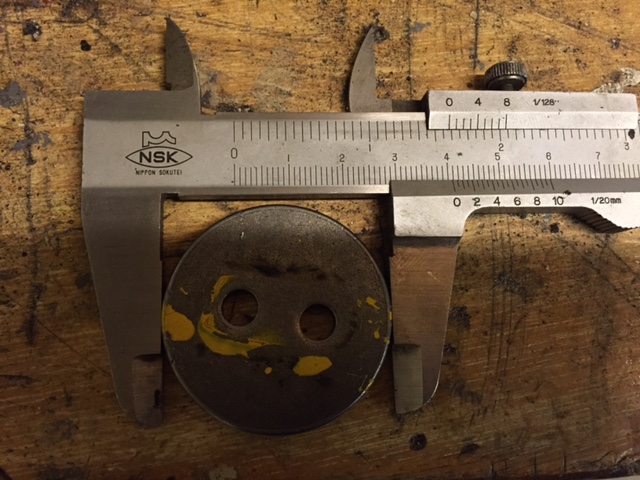

Sommige Fulvia's hebben veel speling op de splenen. Daar krijg je het probleem. De flens gaat dan een beetje draaien op het asje. Dat houd je met die twee M6 boutjes niet tegen. Ik maak het regelmatig mee dat een of beide boutjes zijn afgebroken.
Heb je totaal geen speling op de splenen, dan kun je overwegen de originele bevestiging gewoon te gebruiken dwz een rood koper plaatje onder de dikke stalen ring.
Als je wel speling hebt dan is de oplossing van Andreas een hele goed oplossing. Ik zou dan ook het schijfje zo maken als hij op tekening heeft gezet.
Dan is de vraag wat je met de boutjes doet. Hogere treksterkte? 12.9 bijv. Dan wordt het ook imbus en werkt het borgplaatje niet meer. Goed vast zetten? Of juist de ruimte geven om de flens iets te laten draaien?
Als je kiest voor een O ring, kies je er denk ik ook voor om de draaiing juist toe te staan anders kun je er ook gewoon Loctite 518 opsmeren.
Ik zou er voor kiezen om zo'n schijf te maken als Andreas op tekening heeft gezet. Ik zou dan wel de M6 gaten een heel klein beetje verzinken en onder de kop van de boutjes O ringen plaatsen zoals bij de bouten van de versnellingsbak. Dan imbus boutjes met een treksterkte van 12.9 gebruiken en die heel nauwkeurig vast zetten op 16,4 Nm. Borgen met blauwe Loctite op de schroefdraad.

Het probleem is wat Huib al zegt, speling op de splines. Daardoor worden de boutjes op buiging belast en breken ze af.
Ik heb dat ooit, jaren terug, opgelost door de splines te monteren met rijkelijk Loctite voor cilindrische passingen Het idee is dat daarmee de spline vast zit op de as. Dit heeft al die tijd perfect gewerkt, en toen ik onlangs de bak uit elkaar moest halen trok ik met een flinke poelietrekker de flens nog gewoon van de as.
Bahalve die locktite, had ik onder de stalen schijf nog een vulplaatje gemaaktwat net iets dikker was dan de ruimte tussen de schijf en de astap. Toen twee 12.9 boutjes er in en flink aangedraaid. Nu worden de boutjes echt alleen op trek belast. Maar eigenlijk heeft de locktite al het werk gedaan. Bijkomend voordeel van die locktite is dat er geen olie meer in de homokineet lekt.
Bart
