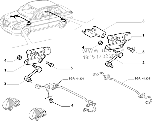

Laut Diadnose were es das Teil mit der Teilenummer: 51757670
defekt.
Das Teil müsste ich auch direkt bei FIAT beziehen und bestellen.
Die wollen 89.61 Euro haben für.
Naja ich werde wohl das Teil mal austauschen vieleicht ist es ja doch kaputt.
defekt.

Das ist genau das, dass an der Achse unten sitzt, das ich erwähnt hatte. Schau mal, ob dort ev. nur das Verbindungsstück runtergegangen ist .... war bei meinem auch ab, hab ich mit einem Kabelbinder wieder fixiert und das funktioniert ...

Komme ich da Ohne Bühne dran?
Ich habe keine Möglichkeit das Auto privat auf eine Bühne oder so zu fahren.
PS: Und kannst du mir Genau sagen wo es sitzt? Damit ich mal schauen kann bevor ich Morgen in die Werkstatt fahre.
PPS: Habe es gefunden, bin auch Gleich mal an eine Bordsteinrand draufgefahren und druntergeschaut, Stecker sind bei Beiden Sensoren dran,
ist auch alles Fest. Also Morgen doch in die Werkstatt und die 22.150 Yen (160~€) bezahlen für den für die Reperatur.

So nur zum Abschluss.
Die Werkstatt hat gute Arbeit geleistet.
Das Teil wurde getauscht, und nun ist wieder alles Bestens.
Keine Fehler mehr, und die Diva schaut auch nicht mehr so Traurig.
Ich bedanke mich bei Klemens und mikele
