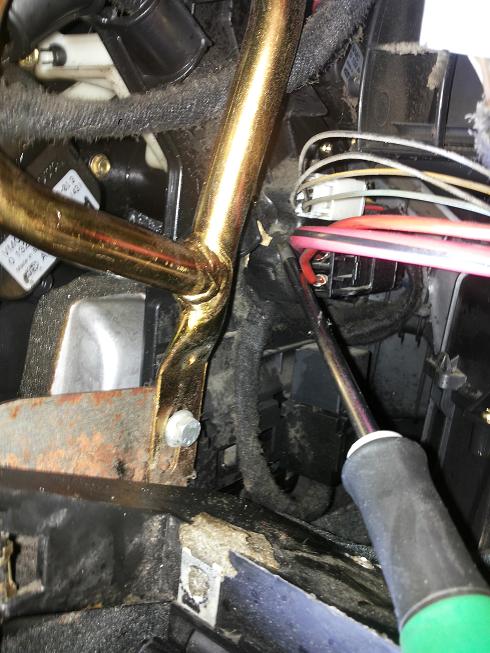

Buongiorno a tutti,mi chiamo Walter e ho una lybra di "quarta mano" da qualche mese con alcuni acciacchi.Uno tra questi i famosi attuatori che facevano andare solo il passaggio del parabrezza.Portata dal mio meccanico di fiducia afare una diagnosi che mi da da cambiare la valvola termostatica e fatto ricaricare il clima che era più secco del Sahara e seguendo il vostro forum avevo risolto il problema delle bocchette centrali smontando il vano portaoggetti e facendo un forellino e spruzzando di svitol nel terzo attuatore per non smontare il tunnel centrtale solo che adesso non va più quello del parabrezza che andava fino adesso.Ho notato che l'astina che si vede nella foto non si muove più.Cosa potrei fare per risolvere il problema?

Ciao Walter benvenuto nel forum,mi sa che anche l'attuatore in questione sia bloccato.Ideale sarebbe sostituirlo,oppure provare ad aprirlo e lubrificarlo.
Reperirli puoi provare in rete,l'amico GIU qualche post indietro aveva messo qualche sito che li aveva.

Avevo immaginato questa possibilità Volevo chiedere se è questo l'incriminato indicato dal cacciavite.In caso provo ad operare come con l'altro passando sempre dal vano portaoggetti.
Il smontaggio del tunnel centrale non me la sento di provare perchè come mi ha detto il mio meccanico è un lavoraccio.?tt?

Si e' lui cmq non e' difficile smontare il tunnel centrale,se vuoi farmi contattare dal collega gli spiego come fare.
