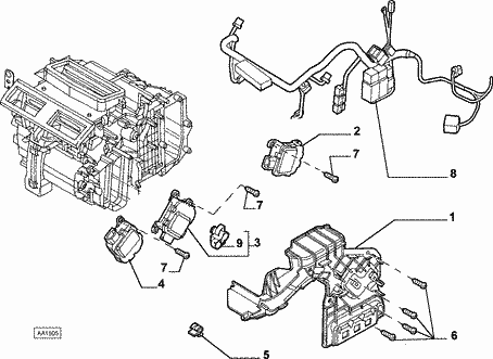

volgens eper zijn het er echt 3 aan die kant. Zie bijlage. goed kijken en evt met spiegeltje
Het kan zijn dat de actuator niet z'n volledige beweging kan maken. Het klopt wat je zegt dat er een klep blijft hangen. Hij blaast hard, maar de lucht wordt tegengehouden. Je kunt proberen met de hand het mechanisme te helpen als je het ECC bedient. Zo kun je zien of de actuator dan toch verder gaat. Dan weet je gelijk of die het is.
het is inderdaad haast niet te doen om ze los te krijgen. Creatief zijn met gereedschap, en je kunt proberen alleen het dopje en een kort verlengertje tussen je vingers te gebruiken zonder rateltje. De schroefjes zitten niet heel vast.
