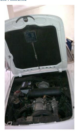

la lampada non è quella originale, a prima vista sembra una delle plafoniere interne. inoltre è montata in orizzontale anzichè in verticale. Se ti serve ti posso inviare nei prossimi giorni delle foto ravvicinate della lampada e di come è montata. Al momento ti allego una foto che ho sul computer dove si vede (non troppo bene) com'è e come è montata la lampada di illuminazione del cofano.
N.B. questo tipo di lampada è montato solo a partire da un certo numero di telaio della 1,8 carburatori e sulla 1,8 iniezione. Le altre hanno un portalampada differente ed alcune ne hanno due nel cofano, identici a quelli della berlina.

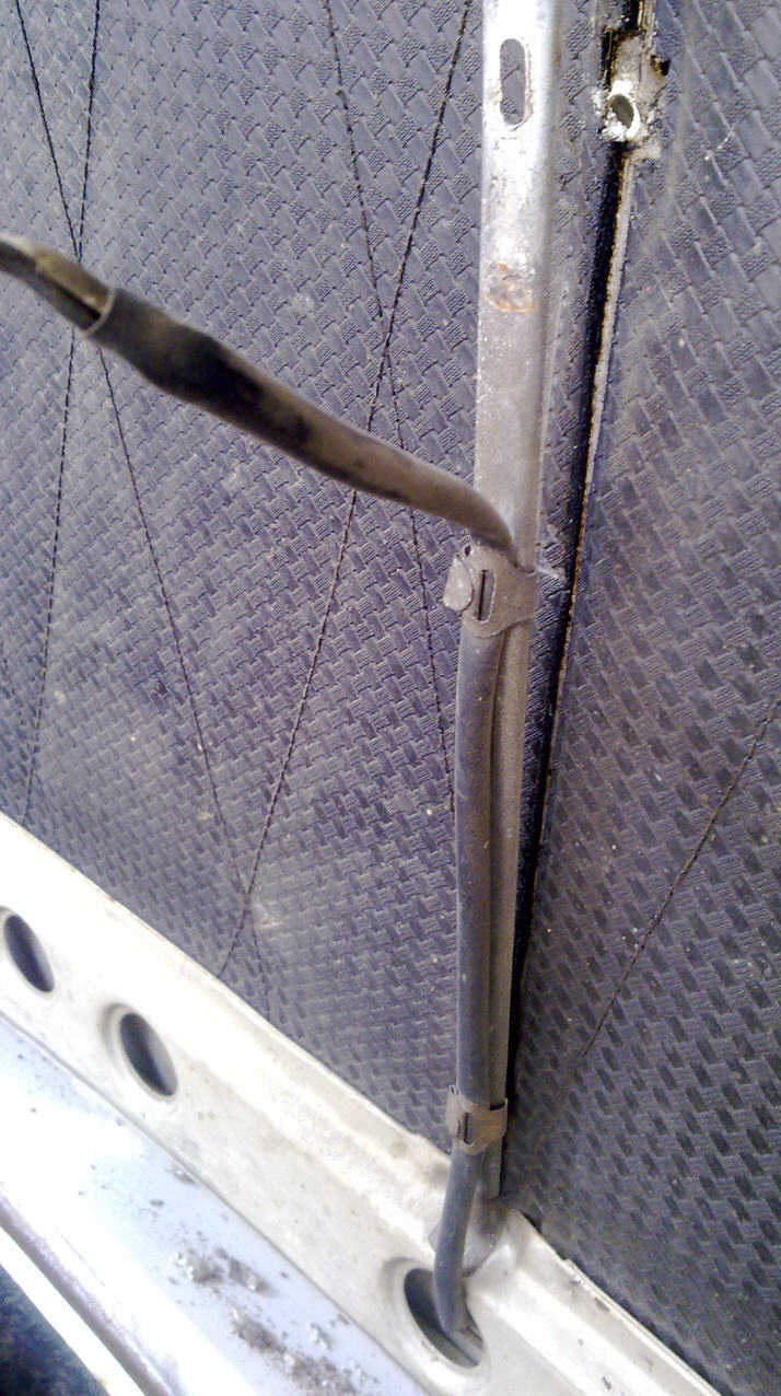

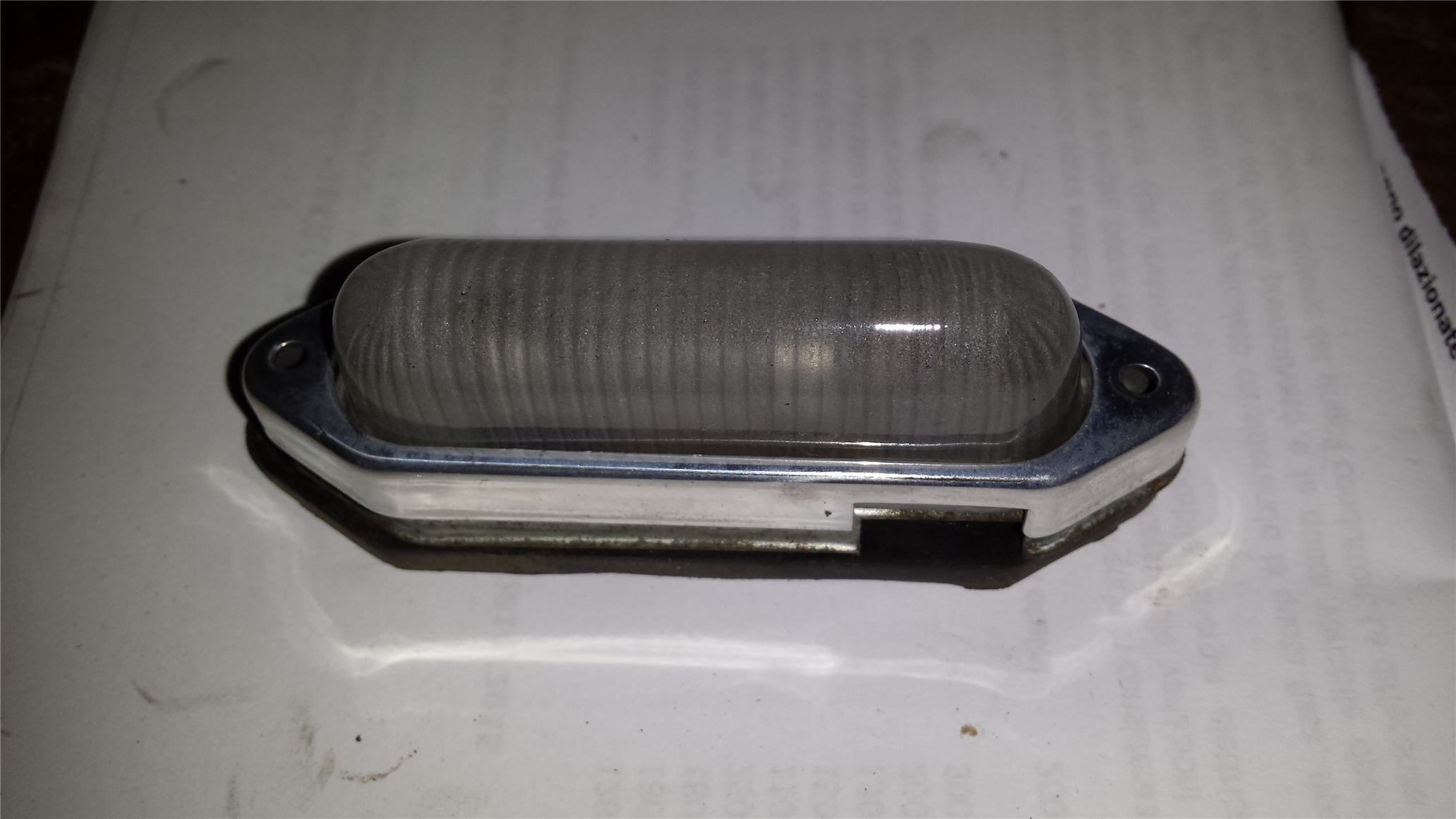

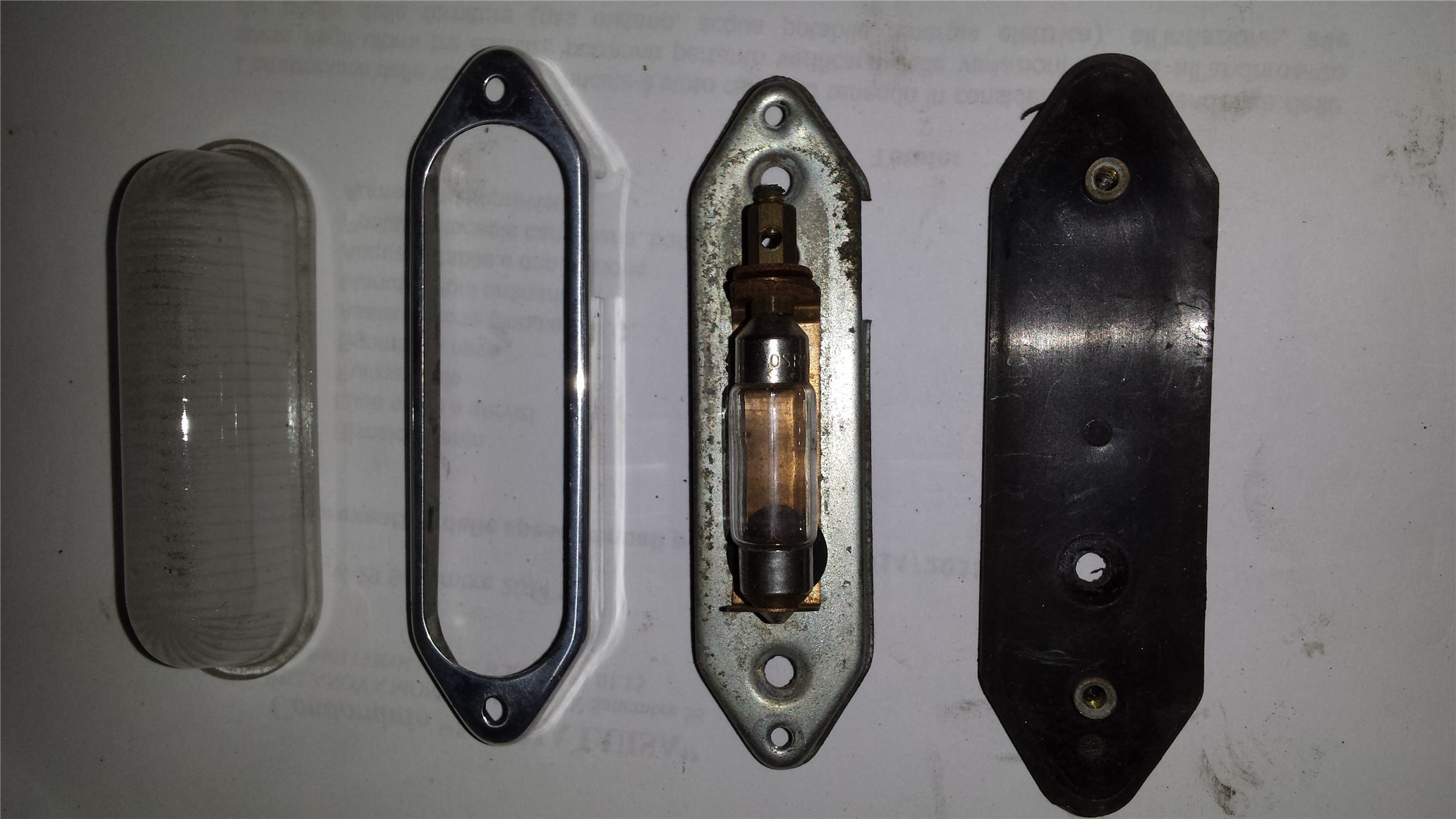

in allegato una fotografia della lampada per l'illuminazione del vano motore ed un'altra con i singoli componenti della stessa. L'elemento trasparente è in vetro. Non ci sono numeri di identificazione.
La lampada è fissata ad una delle viti che trattengono la modanatura del cofano ed i fili sono fissati ad un profilo di alluminio, come potrai vedere nella terza immagine. Il profilo di alluminio è fissato, nella parte bassa, da un rivetto a strappo in alluminio.
Fammi sapere se ti serve altro.

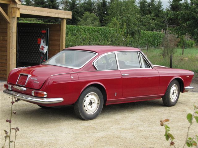

Salve e complimenti per l'auto. Io ne ho una uguale sempre del '66. Vorrei sapere il codice del colore della vernice e il suo nome, che tipo di grigio e'.
Ho inviato una foto della mia. Se hai da chiedere qualcosa fallo pure.
