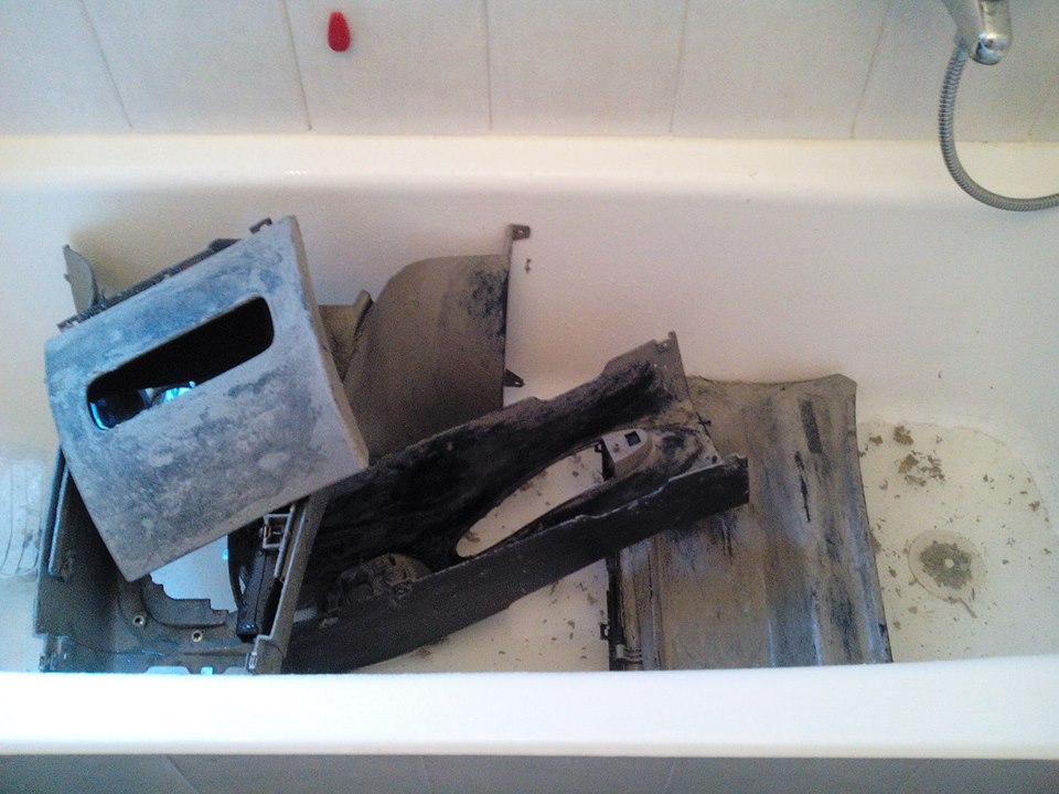

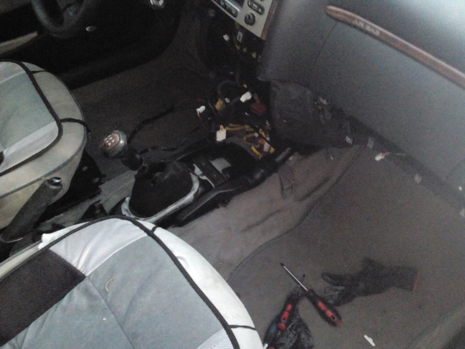

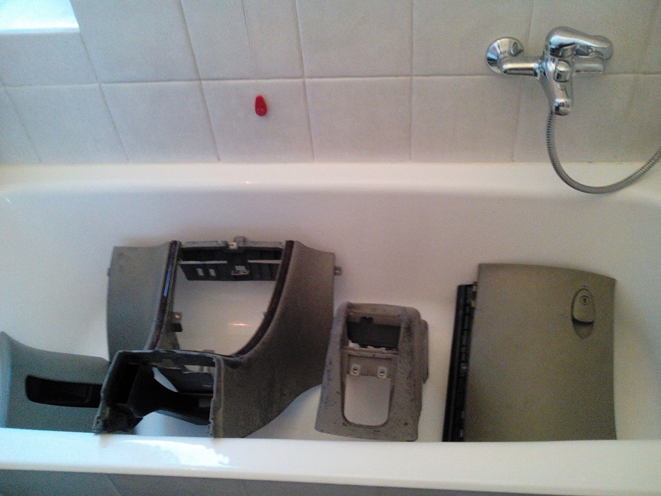

alla fine mi sono risolto anche io a smontare tutto per riverniciare.
La mia soluzione precedente di coprire con vernice poliuretanica trasparente opaca e' durata circa tre anni, e ha funzionato bene nelle parti che ero riuscito a smontare (portaoggetti, coprifusibili), meno bene nelle altre, che ormai erano ridiventate carta moschicida.
Ieri in un paio d'ore ho sventrato l'auto, poi con uno sverniciatore ad acqua sto cercando di rimuovere i vari strati di vernice.
Confido nel fatto che in 20/30 anni dovrei aver finito
ma ho una difficolta' per quando dovro' rimontare.
Si tratta della plastica sotto il volante: l'ho rimossa con estrema difficolta' e deformandola non poco. In pratica rimane bloccata dalla maniglia del comando di regolazione del volante. Esiste un modo meno cruento di smontarla/rimontarla che non usarle violenza (con il rischio di danneggiare il volante o il cruscotto appena riverniciato?).
Grazie,

Sgancia il volante, abbassalo al massimo e tiralo al massimo verso di te. Con il volante in questa posizione e la maniglia di sganci aperta riesci a sfilare il riparo abbastanza agevolmente.
