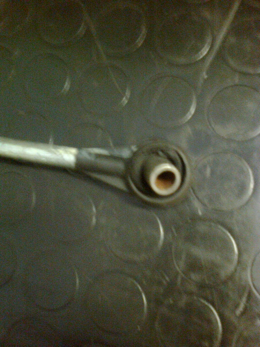

Puoi facilmente verificarne l'integrita,togli la copertura sopra i pedali e guarda il puntalino pompa dove si inserisce nel perno del pedale frizione li c'e' il famoso gommino che si rompe.(vedi foto)Auguri anche a te.

Il mio in questi giorni ha cominciato a fare gnek gnek......:X

Dagli un occhiata Italo,non e' detto che sia lui il colpevole spesso proviene dal cuffiotto sulla pompa che si secca,spruzzaci un po' di spray siliconico.
