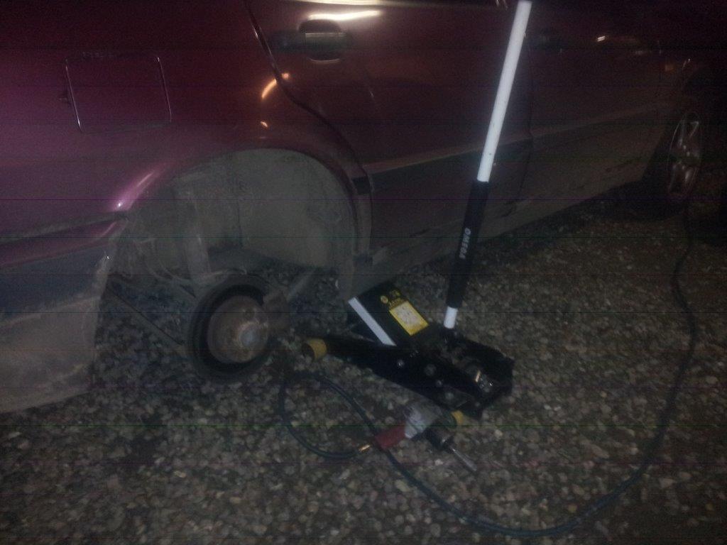

Re: meine selbstgebaute Wagenheberaufnahme...
llo,
seitdem ich die Wagenheberaufnahmen bei meinem Roten gemacht habe, wollt ich immer mal probieren, ob sie auch entsprechend funktionieren. Da der Schwarze im Moment ohne Hinterachse die Bühne blockiert, mußte der Wagenheber beim Wechsel auf Winterreifen ran-und siehe da, kein Problem, wie das nachfolgende Foto beweist: (übrigens, kein Kommentar zu der maroden Bremsscheibe, ist schon behoben ...
Volker
Hallo Volker,
ich möchte auch noch mal meine Erfahrungen dazu schildern - besser spät als gar nicht.
Bei meinem SW waren die hinteren Aufnahmen damals auch nicht mehr tragfähig...allerdings lag es nicht an den Aufnahmen selbst, sondern an den Längsträgern darüber...
Ich hab´s leider nicht bebildert, aber ich habe zunächst von oben (Rückbank raus + Teppich hoch) )den Längsträger aufgeschnitten und eine Verstärkung für die Wagenheberaufnahmen in den Wagenboden eingeschweißt. So ist dann sichergestellt, dass der Holm über den Aufnahmen auch die erforderliche Stabilität hat. Natürlich müssen die eigentlichen Wagenheberaufnahmen selbst auch noch stabil genug sein.
Und so kann ich dort auch wieder den Wagenheber ohne "Knirsch-Angst" ansetzen. Die Prozedur ist schon etliche Jahre her - hält aber immer noch bestens!
Den Puristen sei noch gesagt: Den Thema hatte ich damals schon als verhunzte Bastelbude gekauft und er wäre sicherlich schon vor 10 Jahren im Lancia-Himmel gelandet. Ich hab ihn einfach nur gerettet - und bis heute weitergefahren.
Gruß Uwe
