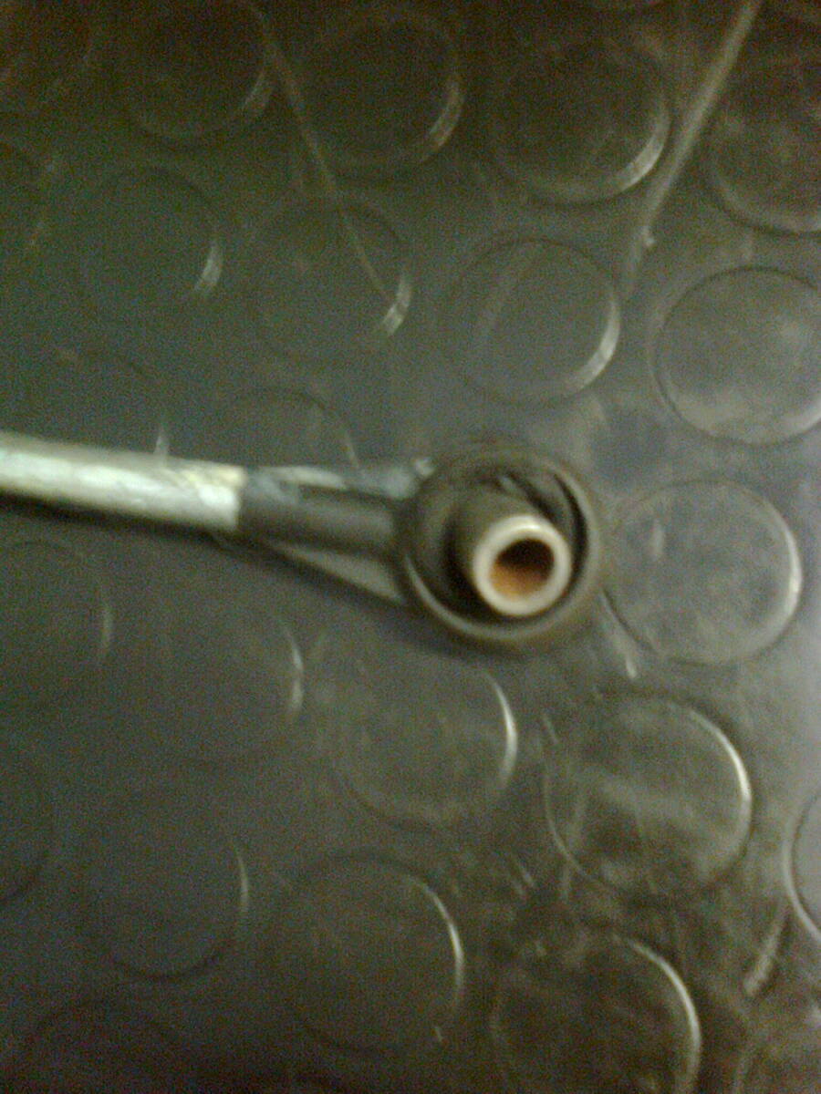

Salve a tutti.. ho un problemuccio con la mia lybra... ke sia a motore freddo o ke sia a motore caldo, le marce faticano ad entrare ma se premo con decisione il pedale della frizione entrano tranquillamente... credo proprio ke sia un problema di pompa idraulica ma fatto sta ke devo partire urgentemente e il mio Meccanico è in ferie.... dovrei affrontare 870 km ke mi consigliate di fare??? Riesco secondo voi ad arrivare a destinazione e a farla sistemare una volta sul posto? Grazie a tutti e buon anno

Verifica prima cosa il puntalino della pompa sotto il pedale(vedi foto)devi togliere la copertura sopra i pedali di solito si rompe il silent-block

Era andata la frizione me l'hanno sostituita incluso iil cilindretto e la pompa x 650 euro

Buon prezzo!

Si direi onesto.Il volano bi-massa era ok?
