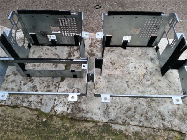

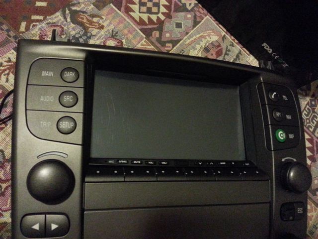

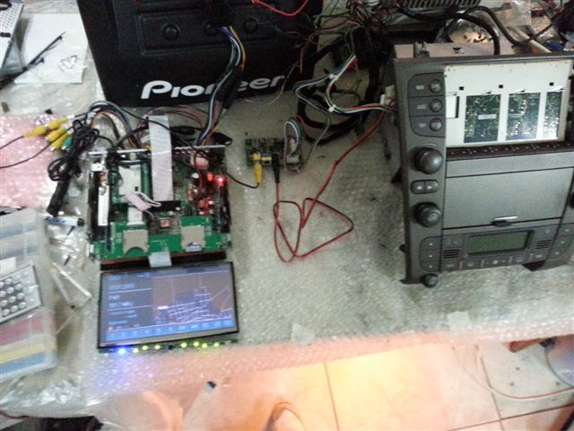

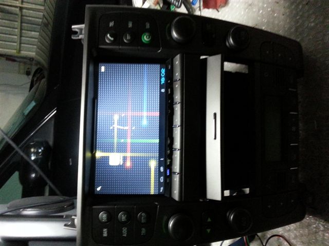

é quasi tutto pronto ....
20131209_160050 (20).jpg (73.84 KiB) Visto 12524 volte
20131209_151541 (7).jpg (93.36 KiB) Visto 12524 volte
20131208_195228 (6).jpg (57.89 KiB) Visto 12524 volte
20131208_194916 (34).jpg (54.6 KiB) Visto 12524 volte

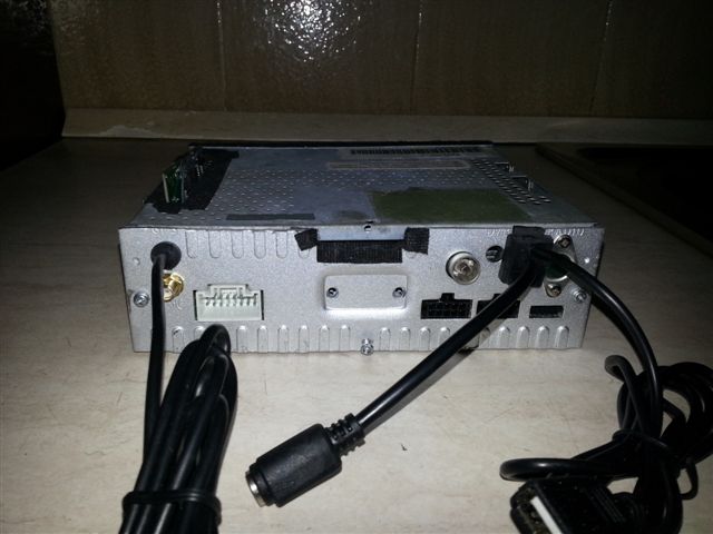

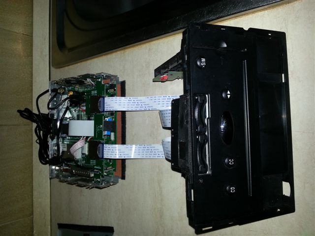

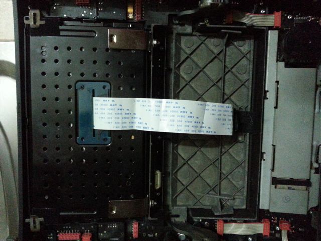

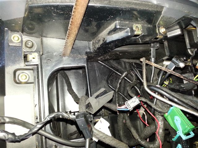

di sicuro un po laborioso
20131213_081902 (28).jpg (74.68 KiB) Visto 12524 volte
20131213_081800 (26).jpg (66.39 KiB) Visto 12524 volte
20131213_081725 (25).jpg (64.81 KiB) Visto 12524 volte
20131213_081653 (42).jpg (66.96 KiB) Visto 12524 volte
20131213_081548 (41).jpg (65.63 KiB) Visto 12524 volte

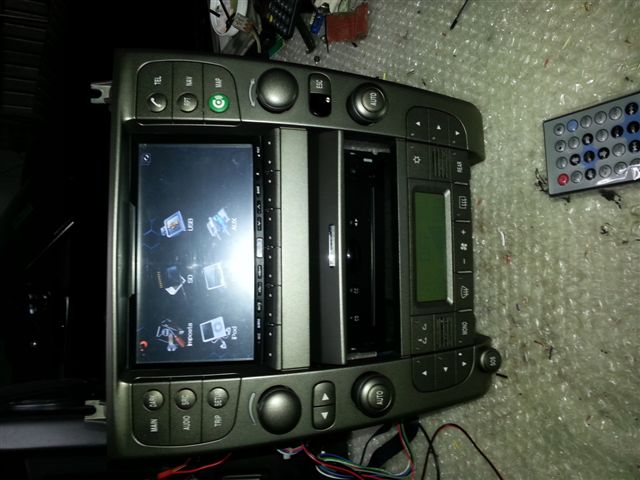

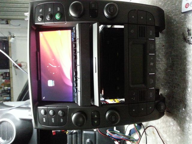

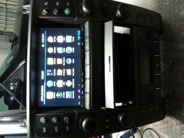

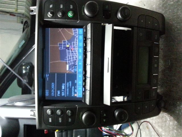

to be continued....... a presto (:P)
20131228_194359 (30).jpg (51.65 KiB) Visto 12524 volte

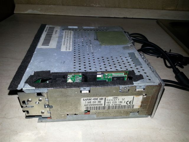

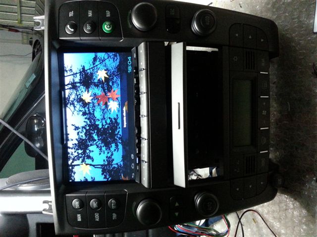

Ciao gianni e complimenti per il lavoro,ma una domanda l'unità aggiuntiva posta sopra il nit l'hai dovuta sezionare per farla stare?
capo10
Messaggi: 639
Iscritto il: 25 dic 2008, 15:09
Re: Personalizzando il mio 3200
Messaggio da leggere da capo10 »
Si robert , un 2 din android nuovo tolto dall'imballo provato sul banco giusto una mezzoretta e poi scomposto totalmente per faro diventare 1din . Ho ancora qualche problemino da risolvere ma ci sono quasi .

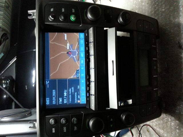

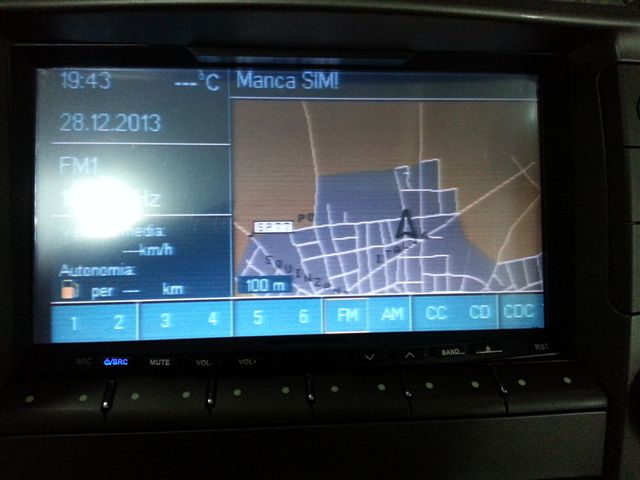

Ciao Capo..ottimo lavoro, io son in procinto di acquistare una Thesis del 2008 usata, e visto che finora ho sempre installato dei carpc sulle mie auto ( se vuoi ti mando esempi), ti volevo chiedere se c'erano delle possibilita' di sostituire il monitor originale con uno touchscreen avendo ugualmente le info mandate dal computer di bordo, tipo consumi, navigazione ecc... mi sembra che tu ce l'abbia fatta..o sbaglio ciao e grazie
capo10
Messaggi: 639
certo che si puo fare , adesso si , ti serve un modulo videoconvertitore , anche se di fatto non potrai asportare del tutto il monitor originale ma dovrai bypassarlo rubandogli il segnale che poi andrà a convertirsi con il modulo , questo di sicuro per avere tutte le info sul nuovo monitor
