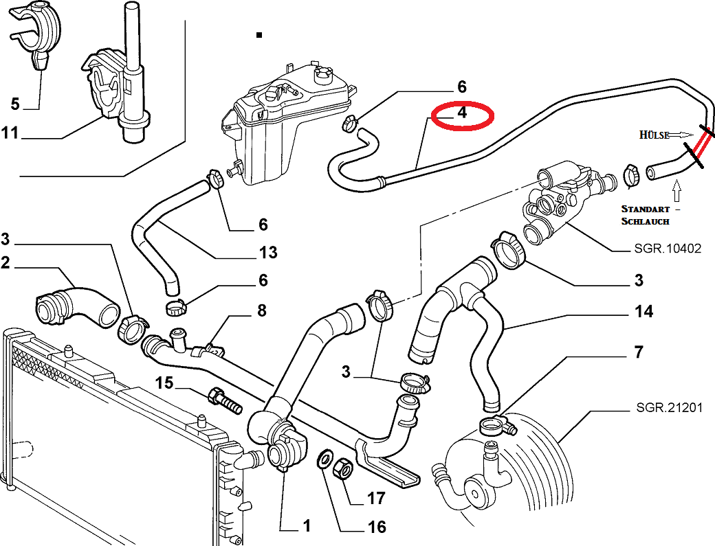

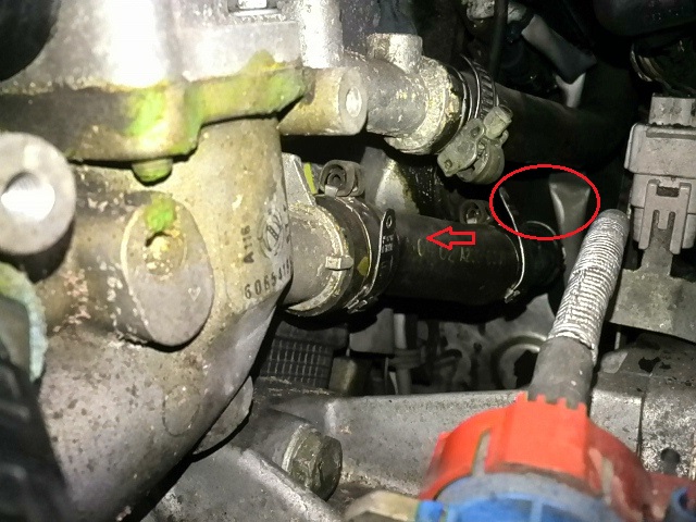

habe heute mal nachgeschaut welcher Schlauch es nun Tatsächlich ist und zwar der hinterm Motor im Ausgleichsbehälter geht,es sieht so aus als ob mein Vorbesitzer vom Fahrzeug schon mal Probleme dort hatte,den laut ePer ist es ein Schlauch der am Stück vom Thermostat zum Behälter führt und das was ich hier sehe,sieht so aus 8.cm Schlauch,5.cm Rohr-Hülse und dann wieder der normale Schlauch es sind auch nicht mehr die Originale Clic-Schlauchschellen sondern die Schraubbaren Schlauchschellen aus Edelstahl daraufmontiert,ich mach mal ein Foto rein leider kommt die Camera nicht soweit rein das man es sieht, laut ePer hat das Thermostat zur Brandwand hin nur 1.Schlauchanschluss,über meinen ist noch ein Schlauch verbaut der nach hinten verläuft??? der so nicht im ePer Bild zu sehen ist.Schaut selbst!Liege ich richtig das ich diesen Schlauch mit der Teilenr.60681403 brauche richtig?
