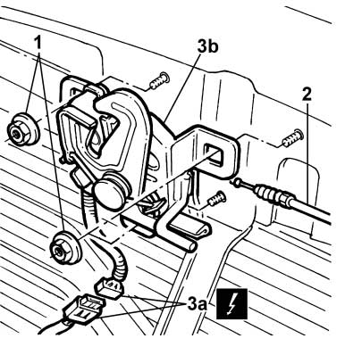

Buonasera, mi ritrovo la spia del cofano motore accesa, mi sa chè è andato il chip che da il segnale di chiusura, dove si può trovare? grazie

Controlla se il connettore dell'interruttore all'interno della serratura non sia staccato, altrimenti smonta la serratura e vedi se l'interruttore interno è integro.

si ho spruzzato dello spray per contatti elettrici ma mi sa che non ha fatto nulla

risolto piegando appena l'aletta del contatto.
