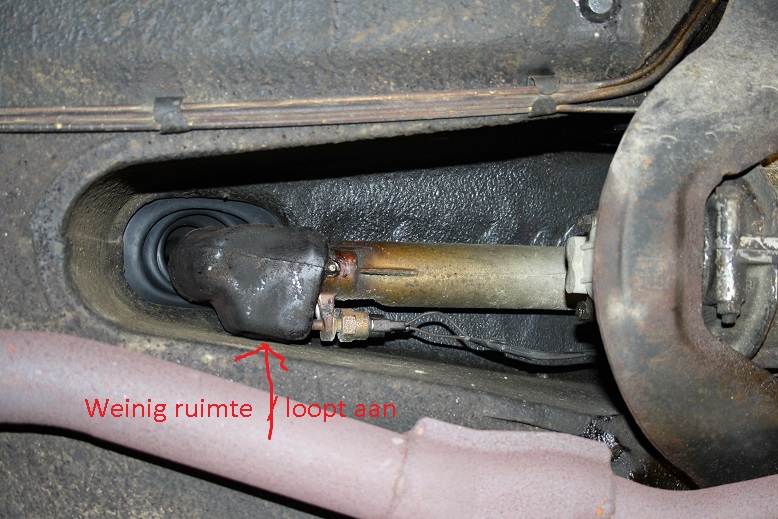

vraag 1, Als bijlage een foto, waarbij het lijkt alsof het eind van de versnellingsbak wat dicht langs de tunnel loopt. Hoort dit? Is het af te stellen?

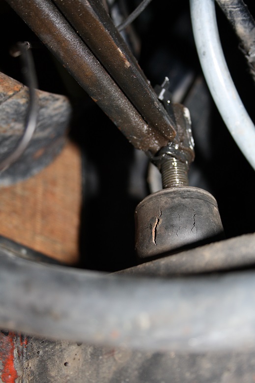

vraag 2, Hoe dient deze steun afgesteld te worden, ik had begrepen dat je dit ook om zo kunnen bouwen naar een vaste steun? is dit zinnig/nodig?

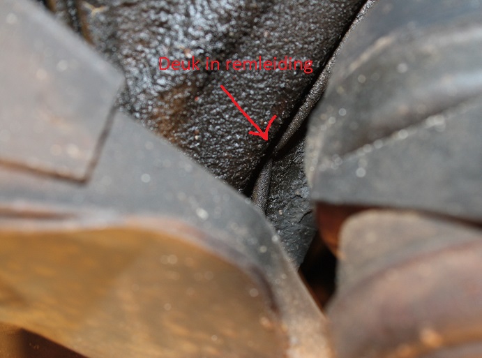

vraag 3, Hoe komt het dat de steun van mijn versnellingsbak tegen de remleiding is gekomen en deze heeft verbogen/dichtgedrukt? Hier ben ik pas achter gekomen. Zal ik deze vervangen met Cunifer(beter? zelf te felsen met standaard setje?) of koperen leiding?

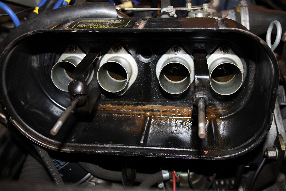

vraag 4, Er lijkt wat drap in mijn luchtfilter terecht te komen, wat betekent dit? slechte carter ventilatie?

De rubbers van versnellingsbak en motor gewoon weggooien en vervangen: allemaal. De rubber van het pootje (van uw foto) lijkt me erg dik... lijkt me niet origineel. Ik heb gewoon een rubber rondje gesneden (een 5mm dik) en onder het voetje gekleefd. De grote rubber blok die de bak ophangt nakijken of hij niet gescheurd is. Indien niet, kan je hem gewoon hergebruiken (deze is nogal prijzig).
Motor en bak afstellen is belangrijk: alle motor/bak ophang punten los zetten en dan de onderste naad van de versnellingsbak uitlijnen op het subframe. Volgens de concise manual is het tolerantie 1mm zo uit het hoofd.

Remleidingen vervangen door cunifer. Koper is te zwak (en volgens mij verboden (belgische wetgeving)). Er zijn leuke setjes voor kraagjes te trekken op de markt, Dräger tools heeft een handig setje dat ik heb, werkt voortreffelijk.
Hoe het komt dat de leiding geplet is, vermoedelijk omdat je steunrubbers geen steun meer geven... Maar misschien ook even controleren of je subframe nog in goede staat is, dat durft te scheuren. Ook de achterste ophangpunten aan de carrosserie: de dorpels zijn een verborgen bron voor roest en kunnen flink wegrotten. Dan moet je er als de kippen (zelfs in tijden van vogelgriep) bijzijn om een en ander GRONDIG aan te pakken.
Drap in je luchtfilterhuis lijkt me niet abnormaal. Dat is de carterontluchting, altijd een vettig luchtje....

Bart zegt het allemaal al. Motor en bak moet je goed uitlijnen op het subframe. Bij oude rubbers kan dat een flink gevecht zijn wat dan ook nog eens nooit helemaal goed komt. Als je nieuwe rubbers hebt glijdt alles vanzelf op z'n plek. Het gebeurt wel eens een enkele keer dat balkjes en beugels vervormd zijn.

De eerste serie Fulvia's hadden een andere motorsteun rechtsvoor. Dat bedoel je waarschijnlijk met "vaste steun". Dat is bij de S1 nodig vanwege de mechanische ventilator die op een steel aan het motorblok gemonteerd zit. Je wilt namelijk niet dat de motor rechts naar boven kan kantelen. De ventilator raakt dan de bovenkant van de radiator en misschien nog wel meer.

Wat betreft het steuntje; deze moet ik klem draaien tegen het subframe? Of is hier ook een speciale afstel methode voor? Ik ga maar eens op zoek in het onderdelen boek, die van mij lijkt ook niet geborgd te kunnen worden.

Origineel zit er zo'n halve centimeter rubber onder op de steun en wordt hij geborgd met een moer (M12x1,25).
Hij moet net aan staan. Dwz een sigaretten vloeitje moet er net niet / wel tussen kunnen.
