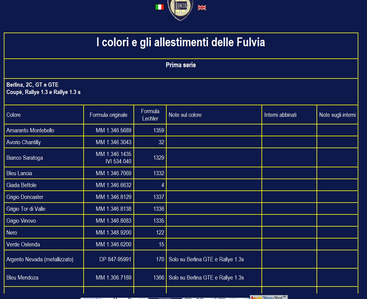

Ti allego una tabella "colori fulvia".Saluti
Di dove sei...se avessimo bisogno...

- colori fulvia.jpg (241.12 KiB) Visto 1211 volte
