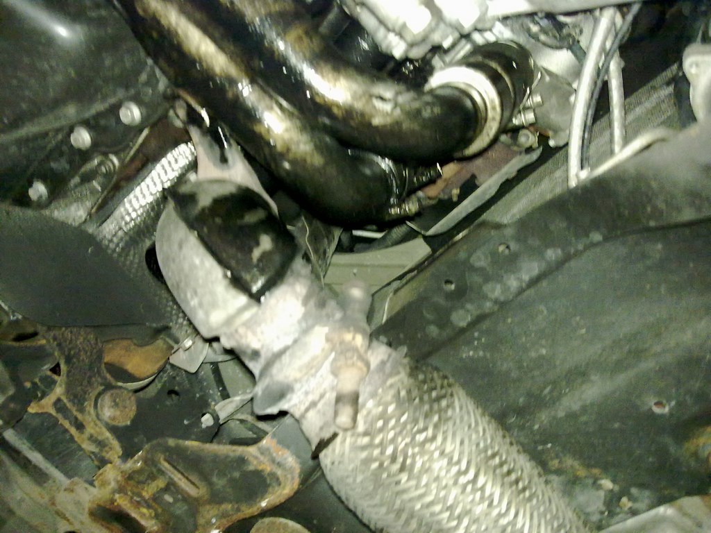

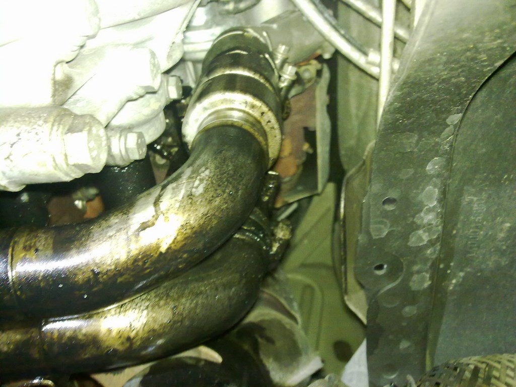

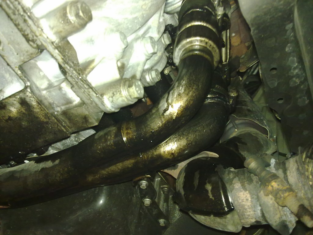

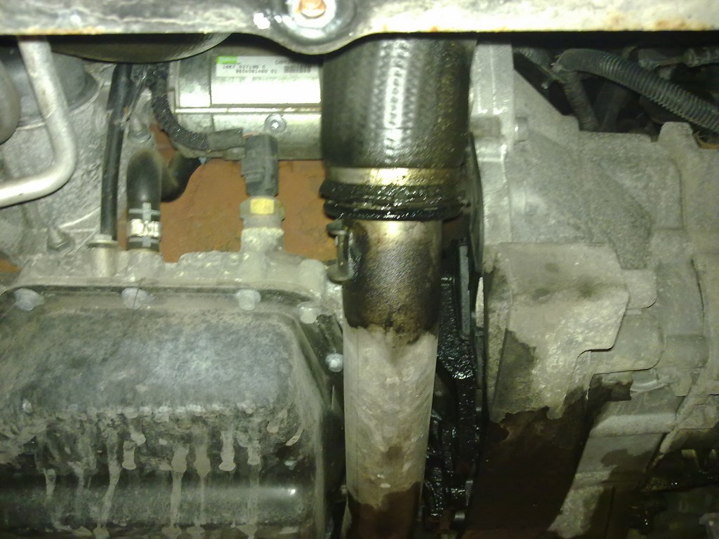

Ciao oggi ho montato le gomme invernali nuove,in procinto di scendere in italia per le ferie natalizie,mi sono accorto guardando i dischi dei freni che di sotto il motore e imbrattato di olio e di polvere,ed ho visto scendere o meglio luccicare qualche goccia di olio vicino dove c'e un dischetto di metallo(credo sia attaccato vicino al turbo,guardavo illuminando con una pila),qualcuno di voi ha avuto perdite di olio dalla sua phedra 2.2 170 cv? come ha risolto?eppure non trovo macchie di olio per terra dove parcheggio,la mia ha 116000km,fra poco dovro fare il cambio dell'olio e dovro togliere lo scudo di sotto che copre il motore,allora vi sapro dire con certezza la situazione,magari faccio qualche foto,nel frattempo aspetto qualche consiglio chissa' fosse un difetto magari che hanno avuto anche altre,un abbraccio e grazie per le risposte rapide che mi date ogni volta.

Sono o manicotti del turbo che perdono, devo cambiare le fascette di fissaggio.

Il Cambio olio e' stato fatto anche quello del cambio,nel motore ci sono andati quasi 5 litri,nel cambio 1,9litri,le perdite erano dai tubi del turbo erano un po allentate le fascette,la macchina adesso ha un rumore diverso e va molto meglio,mi sono accorto che quando ho azzerato il service questo e messo a 30.000 km,quindi quella persona che l'ha avuta prima cambiava olio ogni 30.000,vi pubblico le foto che ho potuto fare di sotto,dove si vede da dove perde.Grazie di cuore.
