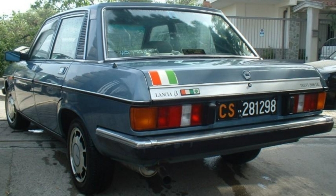

OK, anbei ein Bild mit einer 7J15H2 ET25 Variante mit 195/50/15er Reifen. So ganz zufrieden bin ich damit noch nicht (die Felgen sind auch nicht so toll). Richtig beurteilen kann ich es wohl nur, wenn ich den Wagen auch mal auf 6Zoll Felgen mit 195/65/14er Reifen gestellt habe. Die Form der Felgen auf dem Bild wiederum gefällt mir sehr gut, nur habe ich keine Deckel und Aufbereiten wäre wohl zu teuer. Es sind nun so halt einfach die "Standfelgen für den Winter".

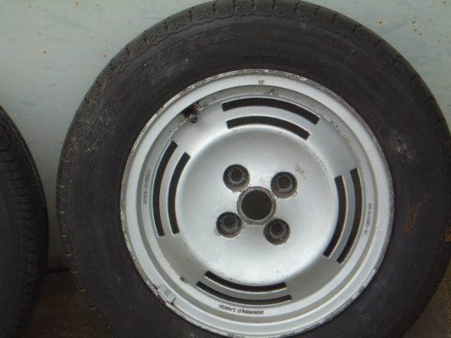

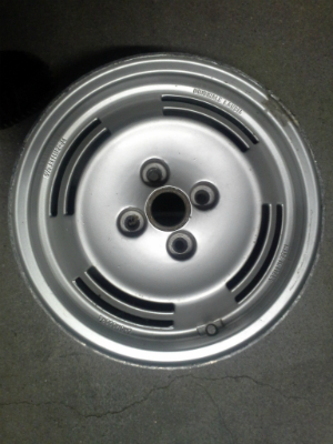

Et voila, bitte die besagte Felge in Anhang.
Es ist die Original Lancia Felge von Cromodora Modell CD64 mit der Dimension 5.5Jx14 mit Doppelhump und einer Einpresstiefe von 34mm. Die Zentriernabe ist perfekt, das Horn hat kleine Schrammen.
Wenn Interesse besteht gebe ich sie dir sehr günstig weiter, nur die Versandkosten, hab keine Ahnung um wieviel es sich handelt, musst du übernehmen oder kommst selber vorbei um sie abzuholen. Na wie wärs mit einer Ausfahrt an den Bodensee?

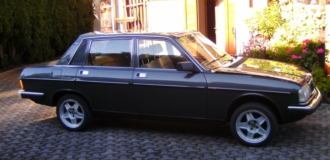

OK, und damit dieses eher private Gespräch für den Rest der Welt nicht ganz so langweilig ist, hab ich hier noch ein Bild eines Trevis mit m.E. recht schönen, aber mir total unbekannten Felgen drangehängt. Wer was weiss dazu: bitte melden, Danke.

Die sehen ganz nach den kultigen "Pirellifelgen" aus!!!
Es gab mal eine Sonderserie des Golf1GTI mit dem Beinamen Pirelli und da waren diese Felgen ab Werk montiert. Ich hab sie nur als 4x100 zu Gesicht bekommen.

Pirelli felgen gab es auch im Fiat lochkreis 4x98
in ebay ist erst wieder ein satz verkauft worden:
