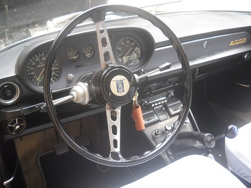

Buongiorno a tutti, chiedo un consiglio: ho provato a regolare le levette del comando riscaldamento della mia flavia coupe ma non ottengo alcun risultanto, soltanto aria fredda. Qualcuno sa se c'è qualcosa da verificare/regolare magari senza richiedere l'intervento del meccanico?
Vi allego anche una foto della plancia per capire...

Ciao, dando per scontato che la funzione di ciascuna levetta ti sia chiara (rispetto ad altre auto secondo me è meno intuitivo), potresti avere il rubinetto del riscaldamento inchiodato o una funicella di comando spezzata o scollegata.
