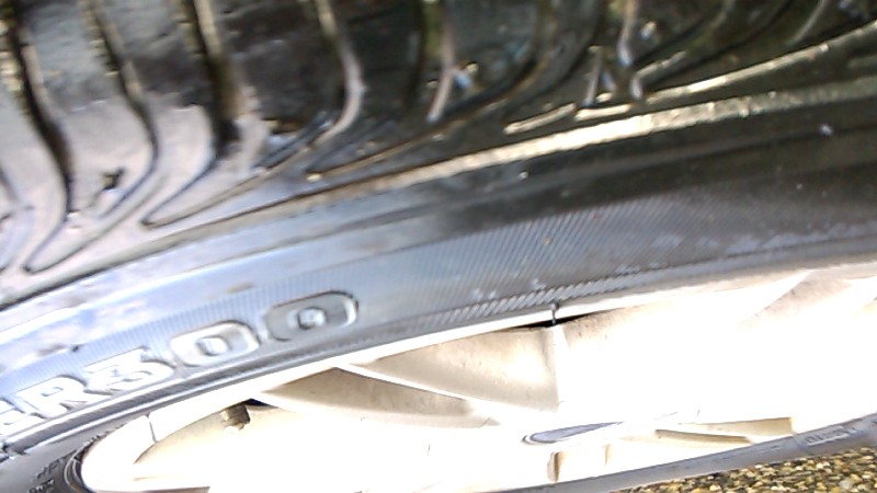

ciao ragazzi....
oggi andando dal gommista a controllare la pressione quest'ultimo mi ha fatto notare le crepe sul bordo...e mi ha detto di cambiarle per il rischio che scoppino.....
premettendo che lo scorso mese ho speso 300 eu per cambiare le gomme della 500 che dopo 35.000km e 6 anni era pure giusto...... non mi sembra il caso invece di cambiare le mie che hanno solo 3 anni e mezzo e solo 18.000 km..... le crepe ci sono ma niente di eclatante.
voi che ne pensate?

Strane queste crepe con soli 18.000 km....le avevo sulla seconda auto,ma erano 7 anni con stesse gomme. riesci a postare una foto delle crepe?

Domani ci provo....
leggo su internet che le crepe piu ke al kilometroggio sia dovuto all'eta..... certo che meno di 4 anni..... comunque non le cambio aspetto......ho avuto gomme peggiori.....
poi se cambio gomme ogni 4 anni so fregato

si son dovute all età,comunque molto strano poiché le mie estive che hanno 5 anni non hanno crepe e 110.000 km alternati con gomme invernali non ne hanno ma son consumate.

Concordo con il gommista amici,un pneumatico dopo 3 anni di vita inizia il processo di vetrificazione,io personalmente ci faccio al max 4 stagioni sia con le estive che con le termiche.
Almeno questo ci spiegarono ad un corso good year.

Il Dot di quando è? E che di che marca ?

dot 4410 e sono le bridgestone turanza

aggiunte le foto

Le vedo sui lati lungo tutto il bordo della gomma nella prima foto....io ho pensato a delle crepe tipo come quando la gomma diventa molto secca e hanno un aspetto tipo quelle che si formano nella terra arida poiché così erano diventate le gomme che montavano la mia seconda auto...delle Pirelli P3000 dopo 7 anni.
