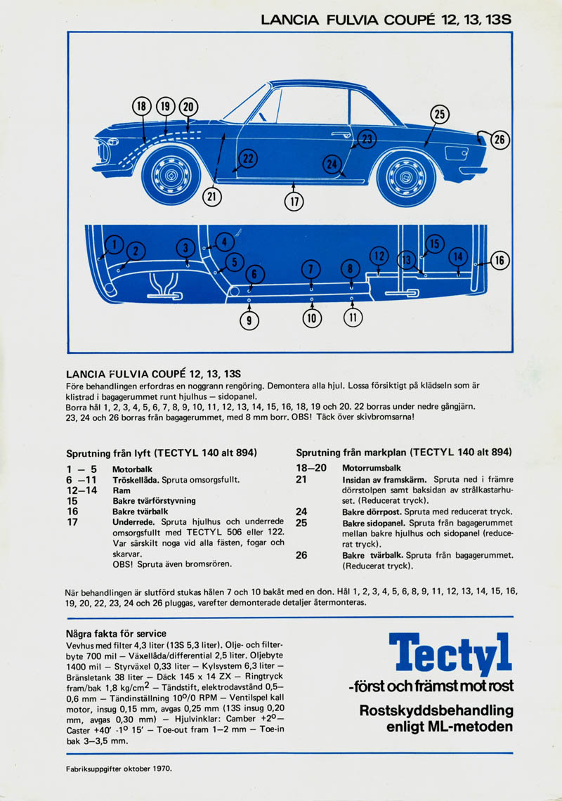

Voor het viezerikken met de Tectyl, wel eerst cursusje Zweeds volgen.
Is wel originale!
