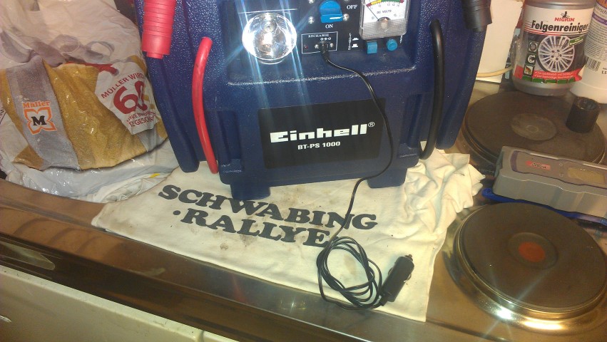

hallo
das wäre eine möglichkeit. war ein werbegeschenk vom adac.

Re: Batterie leer und nun ?
UIIIII...
da haben die sich aber in Unkosten gestürzt!
