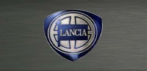

oggi avevo voglia di smanettare un po' con la mia Phedra e ho cambiato l'immagine di avvio dello schermo. Con il programma "RTxMapEditor" ho creato i file su una chiavetta USB con l'immagine da me scelta (che avevo precedentemente creato), ma inserendola in auto non succedeva nulla. Allora ho pensato bene di utilizzare alcuni file dei famosi "MiraScripts", ed ho ottenuto ciò che volevo.
Una volta creati i file su chiavetta USB con "RTxMapEditor" procedere in questo modo:
- Rinominare la cartella "JANFI67_SCRIPTS" in "CMD".
- Cancellare il file "CD_VER.la".
- Copiare la cartella "UPG" e i file "BUILTINS.out", "BUILTINS.OUT.Inf" e "POI_VER.poi", presi dai "MiraScripts".
Il risultato finale sulla root della USB Key sara:
- Cartella "CMD".
- Cartella "UPG".
- File "Bootscreen.bmp".
- File "Bootscreen.bmp.Inf".
- File "BUILTINS.out".
- File "BUILTINS.OUT.Inf".
- File "NAV_UPGRADE.Cmd".
- File "POI_VER.Poi".
Inserire la USB Key in auto e seguire le istruzioni a video.
Buon Divertimento!

Bello!
L'ho cambiato anch'io quando l'ho presa, avevo personalizzato un sacco di dettagli, se li trovo li posto.

Mmmmmhhhhhh molto interessante! Bravo! Ottimo lavoro! Una volta preparati, con quali mira scripts li hai inseriti? Mi hai fatto venire la voglia! (:P)

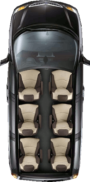

Mi piacerebbe anche sostituire la freccetta del navigatore con l'immagine della mia auto. In rete ho trovato questa che allego...magari può servire.

E' una gif animata, non credo vada bene.
Adesso nello specifico non mi ricordo proprio niente, però avevo contattato l'autore del Mirascript e ricordo tutta la procedura come abbastanza semplice.
La cosa più complessa, per modo di dire è stata quella di rifare la bussola, quella originale la trovo proprio anonima.

Ho provato inoltre a "frugare" nelle cartelle dell'upgrade 8.31 ma non ho trovato nessuna immagine dell'auto da poter usare. Ne hai qualcuna tu?

Le immagini della mia le avevo prese dal sito ufficiale Lancia Phedra, che ora sembra non essere più online.
Ero andato nella sezione del configuratore e ne avevo preparata una come la mia, grigio bernini con 6 posti in pelle bicolore, ho scaricato l'immagine e l'ho usata come base per le modifiche per il parcheggio e le porte aperte...
Ti allego quella che ho usato per la mia.
Buon lavoro!
