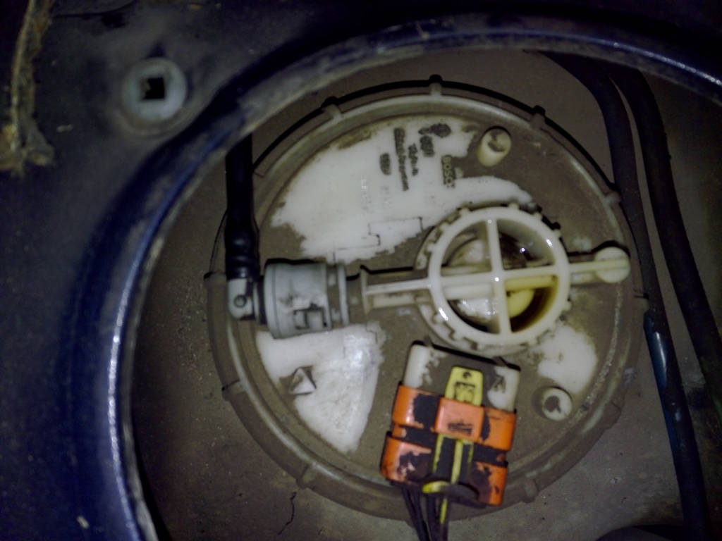

Ho trovato una perdita di benzina dal coperchio del gruppo pompa galleggiante della mia lybra 1.8 benzina. Sapete dirmi dove trovarlo a un prezzo equo? Qualcuno lo ha usato da vendere?

E possibile riparare il coperchio con del P.p a saldare?
Allego una foto del coperchio del cestello pompa e galleggiante
- img_20141107_183224_1.jpg (194.1 KiB) Visto 318 volte

salve stesso problema io ho risolto almeno credo sono già passati tre giorni e tutta va bene.
ho staccato il tubo benzina, il cavo elettrico e smontato la pompa, volendo si può fare anche senza staccarla. ho pulito quellaparte tonda dove ci sono i quattro triangoli, (dove c'è la perdita) dopo averlo pulito bene gli ho fatto una colata di neoprene liquido, lasciato asciugare per un'ora, e chiuso tutto. per ora va.
mi hanno detto che si trova in vendita solo il coperchio non la pompa completa, io però non l'ho trovata
