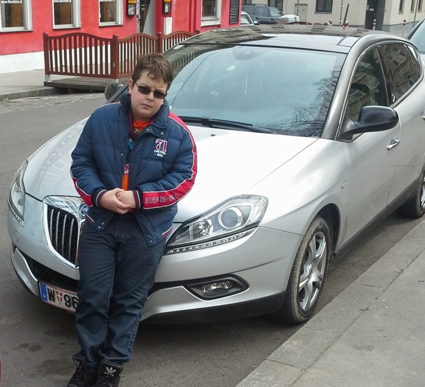

gekauft im Oktober 2013 für 13500 Euronen mit 89.000km BJ okt 2008, da mein Lybra SW mit Turboladerschaden wirtschaftlich am Ende war ( Bj 2001)
heute habe ich 115.000 km drauf.
Ausstattung: Gold mit Poltrona Frau schwarzem Leder, außen Silber bicolore mit Glasdach, Rückfahrsensoren., Sitzheizung und Bose, .ansonsten alles Serie, ausser den Felgen,
Leider sind die Felgen eine eher billige Aluoptik, Bilder stelle ich später rein.
